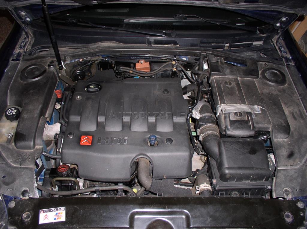

Poslaťod Palivil » Pon 17. Okt 2011, 19:39
zdravím, prosím Vás ktorý typ plynu je na fotke? elektronický či mechanický? Ďakujem
dodržuj pravidlo o velikosti fotek. Díky
