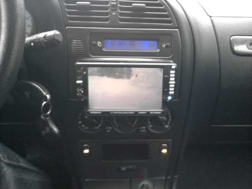

Někde jsem tu dával fotku,už to nemůžu najít.Mám couvací kameru,protože v noci díky tmavým foliím nevidím nic.Výnos z kamery mám na GPS,umístěnou na tachometru před otáčkoměrem.Tam jsem jí dal provizorně asi před rokem :oops: .Umístění se mi osvědčilo,jen je nepříjemný,když si to pootočením volantu zakreju.
Já spíš uvažuju dát kameru do předu a mít přepínač GPS,nebo přední kamera a po zařazení zpátečky by se to přeplo na zadní kameru.Tvůj nápad,taky není špatnej.

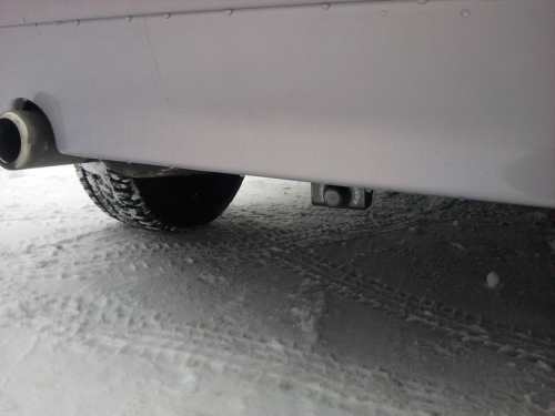

Mám vzádu pod nárazníkem parkovací kameru s infra diodama na noční vidění a nemůžu si stěžovat, aktivuje se klasicky na zpátečku.Nejvíc to využiju,když je auto zamlžený a hlavně že můžu nacouvat k něčemu fakt na centimetry.Já to mám napojený na autoradio s LCD ale neni problém dát tam samotný LCD a klidně víc kamer.Na bok auta by šla asi nejlip přidělat do spodku zrcátka aby nešla vidět.

Poslaťod bleriot11 » Uto 21. Dec 2010, 14:07
Tady je vidět,jak to mám já : viewtopic.php?f=58&t=6908&p=69892#p69892

Poslaťod xholy » Uto 21. Dec 2010, 15:24

A netrpí ta kamera takhle nízko u silnice? bál bych se abych ji někde neutrhnul při přejíždění hrbů atd.A nešpiní se objektiv?
Re: couvací kamera
Poslaťod xholy » Štv 23. Dec 2010, 19:17
Ono je to celkem vysoko takže nikdy jsem neměl problem ani v zimě ,nikdy se ji nic nedotklo a to je coupe vzadu snížený.A nešpiní se vůbec kupodivu akorat když je mokro tak na ní zůstane nějaká kapka, ale to mu se nedá zabránit bych řekl na žádný kameře.

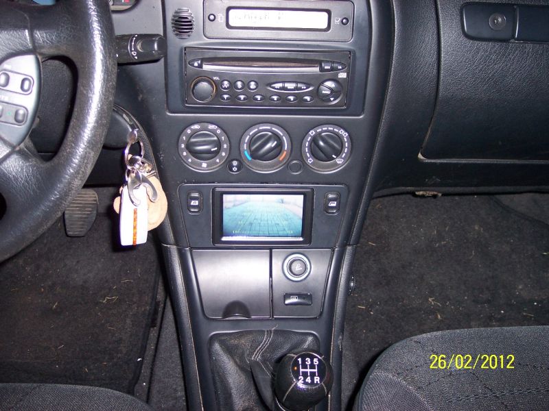

Tak jsem konečně dořešil display na kameru.Zakotlal jsem ho toho plastu,jen jsem musel přesunout tlačítko vyhřívání okna.
Lcd má 4,3" je napájené po zapnutí klíčku.Display má dva vstupy,přičemž AV1 má přednost před AV2.Ještě bude kamera ve předu,ta bude ukazovat stále,jen když dám zpátečku tak se to samo přepne na zadní.
