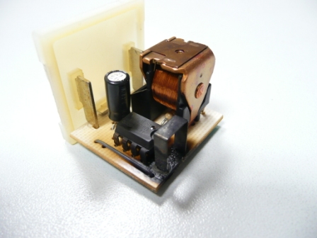

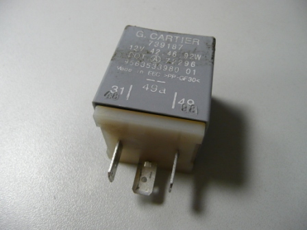

Takže závadu jsem snad vyřešil. Nejprve jsem vyměnil páčku, ale tou to nebylo. Hledal jsem tedy ten přerušovač a uha našel jsem ho a byl uplně rozpálený. Přerušovač je šedá krabička vedle spojkového pedálu. Ale není to hned u spojky ale dál. A je to kryté takovou hadrou. Přerušovač viz foto.
Přerušovač směrovych světel_2.JPG (77.82 KiB) Zobrazené 17898 krát
Přerušovač směrovych světel_1.JPG (60.52 KiB) Zobrazené 17898 krát
