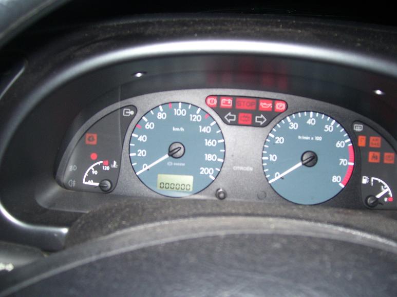

dobrý den, prosím o radu - na palubovce mi na levé straně přestaly fungovat kontrolky (myslím, že tam je kontrolka pásů řidiče a nevím co ještě ), čím by to mohlo být? r.v. 98, 1,8 - 8ventil, děkuji za rady - Jenca

Já bych to viděl na prasklou žárovku,ale třeba se pletu.

Má každá kontrolka svou žárovku, nebo jak to je? A co pojistka? Běžným pohledem jsem žádnou špatnou neviděl, kdyžtak neví někdo, která to přesně je? Abych nemusel zkoušet jednu po druhé.

Žárovka je vždy pro jeden symbol, pojistka je společná pro celou palubovku.

Čo sa týka kontrolky pásu mala by to byť poistka F12 v BF00 t.j. poistkovka v kabíne

vyzkouším tu pojistku a uvidím, zatím dík
