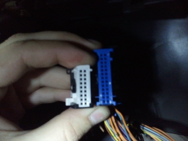

Poslaťod filipo » Pon 25. Mar 2013, 19:11
Zdravím, chalani som tu nový, no zároveň mám jeden problém. Pred týždňom som si objednal "nové" budíky do mojej xsari, no keď mi dnes prišli, zistil som, že konektori sú menšie(majú meší počet pinov).Keď bolo autíčko v servise,tak mi "pán servisák" menil aj tachometer, použil budíki z benzínového modelu a staré origo budíky nemám. Benzínové budíky fungujú okrem otáčkomera. Viem, že nové budíki by sa mali kupovať podľa istého čisla, ktoré je na budíkoch, ale tieto som kupoval len podľa intunicie a spektra otáčok. Moja otázka znie, že či by sa dali prekopať staré(viac pinové) konektori na nové(menej pinové). Prikladám aj fotku pre lepšiu predstavu. Ďakujem za odpoveď. :wink:
konektori na aute-modre
filipo
Registrovaný: Pon 25. Mar 2013, 18:51
Bydlisko: Nitra
Vůz: Xsara Break,1.9D,r.v.99
Re: Výmena budíkov-problem s konektormi
Poslaťod Cvrček » Pon 25. Mar 2013, 19:23
Toto nepředěláš. Máš Xsaru bez BSI a budíky jsou z vozu,který měl BSI. Proto jiný,méně pinový konektor.
Poslaťod filipo » Pon 25. Mar 2013, 19:27
Diki za nie veľmi potešujúcu odpoveď :)
