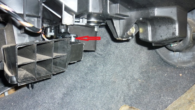

fotené zo strany spolujazdca - motorček regulácie teploty
motorček zmiešavacej klapky.JPG (134.73 KiB) Zobrazené 6868 krát

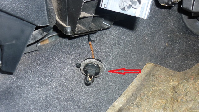

fotené zo strany spolujazdca - čidlo teploty výduch k nohám - hnedé vodiče
tep. čidlo hnedé.jpg (130.24 KiB) Zobrazené 6878 krát

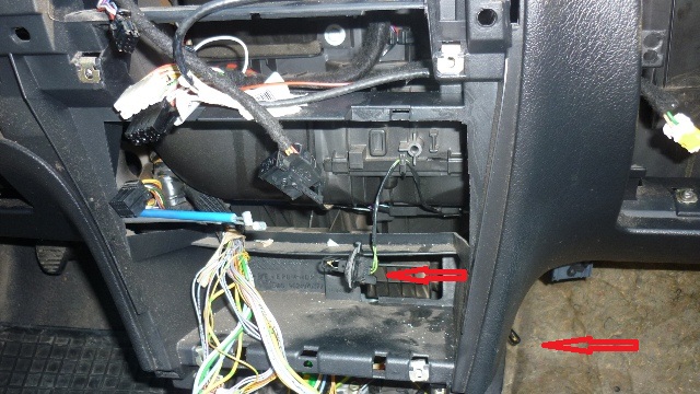

čidlo teploty za riadiacim panelom klímy - zelené vodiče
umiestnenie čidiel.JPG (132.31 KiB) Zobrazené 6878 krát

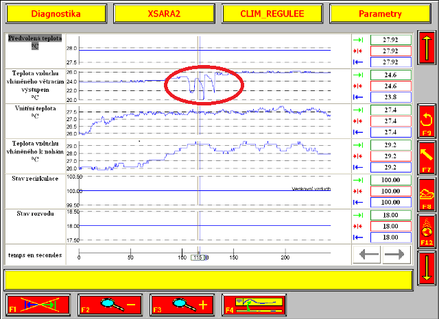

Pretože sa blíži zima začínam venovať viac času kúreniu v aute. Diagnostika mi ukázala zaujímavú vec, ktorú som vyhodnotil ako chybu tepelného čidla za reg. teploty. Termistory mám už kúpené dlhší čas tak som sa rozhodol, že vymením termistor v čidle vetracieho výstupu(zelené čidlo). Podarilo sa mi to čiastočnou demontážou palubovky cez odkrytý odkladací priestor pod regulátormi kúrenia. Takže už len počkať na chladnejšie počasie a odskúšať. :jup:
