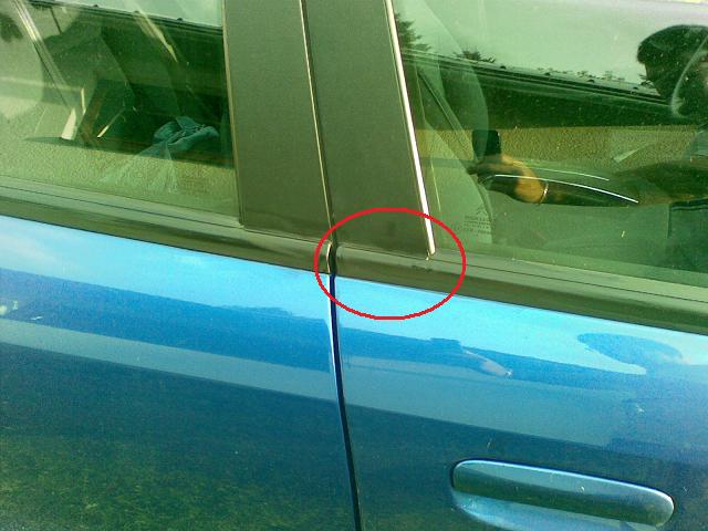

Ahoj, všiml jsem si, že se mi objevují "bublinky" pod okenní gumovou lištou u spolujezdce. Nejspíš jde asi o začínající korozi pod lištou. Nemáte někdo něco podobného a jak jste to řešili? Rád bych lištu vysunul a zkusil třeba zatěsnit silikonem, ale nevím, jak tu lištu odendat. Chtěl bych té korozi zabránit co nejdřív, dokud se nerozleze dál. Mohli byste mi poradit? díky

Koroze to není, lišta je dost masivní a dělá si bublinky ze sluníčka sama jak chce. Guma je tam nacvaknutá, v plechu je obrácený písmeno T - takže první musí být pohyb vzůru a pak opatrně ven. U moji Xsary mě lišta plandala, tak sem ji lípnul silikonem a je klid.

Mám tam ty "bublinky" také, ale nezdá se mi, že by to dokázala udělat rez, takže jsem to nijak neřešil.

Děkuju za názory. Taky jsem si trochu myslel, že by se tam rez ani nemohla udělat, ale nevěděl sem, co by to mohlo být. Domníval sem se, že ta guma je navlečená na nějaký plechový rám a ten rezne a tlačí rezí na tu gumu. Mám to jen na straně spolujezdce, ale tak to nechám být. Sluníčko umí nadělat dost neplechy.

Muzu potvrdit. Mne to silikonem (pouzil jsme bezbarvy sanitarni, takovy ten do te vytlacne pistole, asi je jedno od jake firmy) drzi uz paty rok.
Zaparkuj u zdi, kapni tam silikon a nejakem "klackem" to zapri, ocisti co ti vytece kolem spoje a nech poradne zaschnout (ja to nmel v garazi pres noc).

Ja mel odchlyplou krajni cast jak je zakruzkovana u obrazku od Max_Damagara - jen u zadnich dveri. Si to moc nevybavuji, ale ten kousek nevypadal ze by byl pretim lepeny - spis to bylo nasazene pres gumove cudle, ale ty mi tam chybely (ale fakt si to uz nevybavuji jak to vypadalo).
Jinac zkus to slepit primo na aute tim bebarvym a kdyz se to zas samo rozlepi tak silikon jde bez problemu sundat aniz bys poskodil ten lak ci gumu. Mozna si to predem odmasti technickym benzinem.
Ja to lepil nadvakrat - poprve jsem si to docistoval po zaschnuti a jak jsem zabral za nejakej otrep tak jsem si to rozpojil.
Podruhe jsem to ocistil pred doschnutim a uz jsme na to nehrabal a drzi to v pohode.
Jinac puvodne jsme to zkousel nekolikrat zafixovat oboustranou lepici paskou - ale nedoporucuji - vubec mi to nedrzelo.
