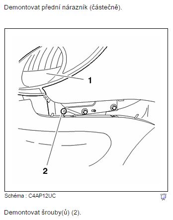

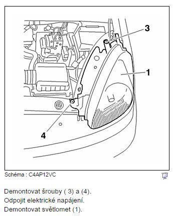

Poslaťod Killroy » Ned 17. Máj 2015, 18:32
Cvrček píše:..světlomet na hrbatý jde sundat normálně bez zbytečné demontáže čehokoliv..
Zdravím,
potřeboval bych vyndat levý světlo abych se dostal na klakson. Světlo jsem odpojil, vytočil ty dva horní torxy a akorát se mi viklá a visí ještě někde dole. Měl jsem strach, že něco urvu, tak jsem to zatím vzal.
Jak postupovat dál ? Tady jsem zatím jen našel návod demontáž u jedničkový Xsary.

Poslaťod baffy » Ned 17. Máj 2015, 18:52
Povedal by som,že nárazník dole ,ale ku klaksonu nebude jednoduchší prístup od spodu ,či?

Poslaťod baffy » Ned 17. Máj 2015, 19:59
Neviem ,je to možné ,ale v postupoch to píšu asi takto ,tak si pozri ktorá skrutka ti tam zostala
iastočná demontáž nárazníka.JPG (26.96 KiB) Zobrazené 16555 krát
demontáž svetlometu.JPG (36.46 KiB) Zobrazené 16555 krát
Re: Xsara Picasso - Predné Svetlomety
Poslaťod Cvrček » Ned 17. Máj 2015, 20:58
Ono ten spodní šroub záleží,jak je asi utáhnutý. Se přiznám,že dřívě jsem svůj názor psal s tím,že jsem nenarazil na ten šroub utažený tak,že by světlo vyndat nešlo. :wink:

Poslaťod Killroy » Uto 19. Máj 2015, 11:56
To je jedno, dám si s tím tu práci a připovolím nárazník. Ale až o víkendu, přes týden není čas.
