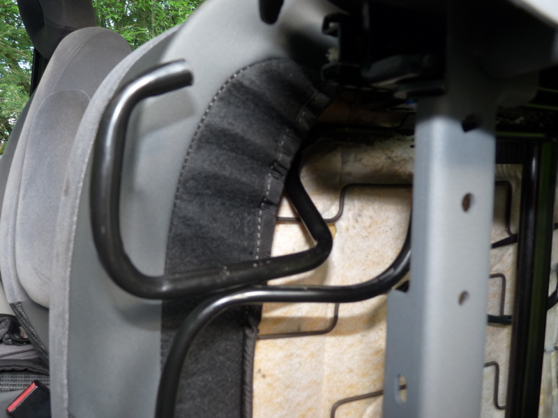

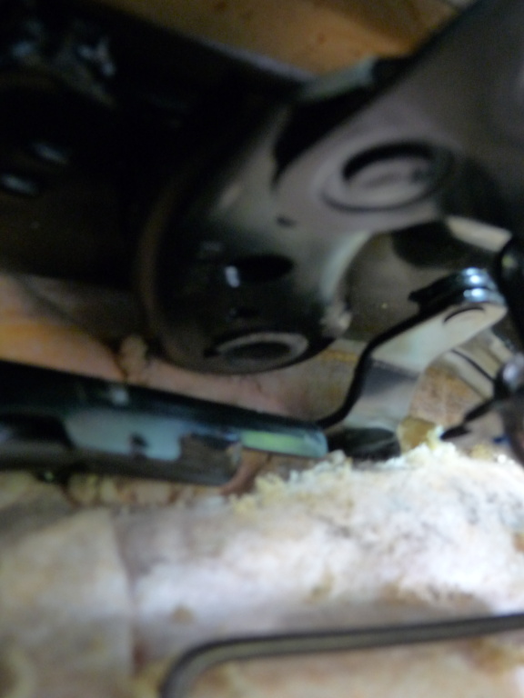

Poslaťod hard » Štv 16. Aug 2012, 11:18
Ahoj, mám problém, urvala se mi v čepu páka na vertikální polohování sedadla řidiče (nahoru-dolů). Viz. příloha. Ptal jsem se na vrakovišti v Plzni, kde mají celou sedačku, ale z roku 2000. Ptám se tedy majitelů starších Pikačů, jestli je ten systém stejný. Dle mého názoru se na tomto nic neměnilo, ale raději se zeptám, než se budu pouštět do větších akcí. Nevíte, jak snadná či náročná je tato demontáž ? Nebo snad mám vyměnit komplet sedadlo ? Díky za vaše tipy a postřehy.
rozlomený čep
páka polohování
Citroën Xsara Picasso 1.6hdi, 11/2006, 1. reg. 1/2007, 80kw, 110HP, klimatronic, BC, tempomat, parking tykadla, černý Dromedár

Poslaťod Fanatik » Uto 28. Aug 2012, 19:59
To hard:
Páka na nastavení sedačky je na čepu, který je přivařený k rámu sedačky. V místě svaru se to odvrtá 8 mm vrtákem, uděláš si pouzdra podle otvorů v páce a osmičkou šrobem přišroubuješ. Vzor na rozměry pouzder a délku šroubu použiješ původní čep.
Jsi-li vztekloun, svěř opravu odborné dílně.
Máš smůlu, že to je na Vysočinu tak daleko. U svého Picassa mám měněné tímto způsobem už dva čepy.
