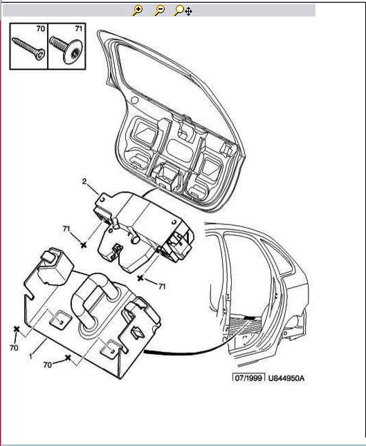

Poslaťod baffy » Str 6. Jan 2016, 18:02
Obrázok je čiste ilustračný ,takže v tom červenom je zakrúžkovaný protikus zámku.Ten by mal byť upevnený dvomi skrutkami ,tuším torx 20. Jemne povoliť tak aby sa dal posunúť smerom hore.Dvere zaklapnúť ,musí to ísť bez búchania.Znovu otvoriť ,dotiahnuť skrutky a prípadne dvere doladiť tými gumennými dorazmi.
Edit: Takto to vypadá origo ,treba povoliť skrutky č.70 a posunúť tú konzolu smerom von ,čiže akoby ku dverám.

dobrý věc se podařila, stačilo skutečně posunout konzolu, pro zajímavost šrouby č.70 jsou Torx30, taková blost a jak mě potěšila ;) - díky díky díky

a přitom už jsem měl ten plastový dekl, u té konzoli sundaný několikrát a vždy jsem si říkal, že tam problém nemůže být ... nikdy by mě nenapadlo, že v dírách té konzole je vůle :-/ no každopádně - líná huba hotové neštěstí ... fakt dík, jde to parádně - už nebudu vypadat před obchodem jak idiot co si chce rozbít své vlastní auto
