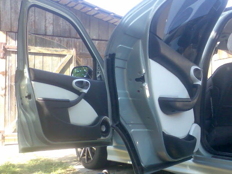

Poslaťod XsaraTV » Sob 10. Apr 2010, 9:27
čalúnenie tapacírov je vec ohľadne nejakých 2 hodín.ja som to na svojom KIT-ovi robil :P zdá sa mi,že do jedného príspevku som tu fotku sem hodil,no neviem,kde :cry: základ ze sundať dole tapacír bez toho,aby si polámal tie zaskakovacie čudlíky,budeš ich musieť potom kúpiť,ale to stojí pár korún,teda pre nás už pár centov 8) vzadu je to len zatavené, dá sa to rozbrúsiť a potom naspäť to pospájaš tavnými tyčinkami.ten plast,na ktorom je natihnutá látka,len strhneš a je to dobré lepiť (novú koženku napr.) striekacím lepidlom v spreji,určeným na autohofi účely (Sinus Live SK-600). postup určite vieš,ako sa to lepí. do palubky som sa chcel pustit aj ja už minulý rok ,ale nejak čas na to nezvýšil,behal som už po zrazoch a tak...tak možno toto leto ,uvidíme,držím palce.Ak náhodou nájdem foto,hodím sem link alebo foto :klik: :klik: :klik:

Poslaťod ferooo » Sob 10. Apr 2010, 10:58
ok, foto by bodlo :)
rozmyslam, ze natiahnem bledu kozenku po dverach a na palubovke. Ale neviem co zo sedackami - ked ich necham povodne, tak to nebude vobec ladit s bledym interierom a kozou ich potahovat nechcem, co som precital par tem po forach. Je nejaky material (v bledej farbe), okrem koze, ktory je dobry na udrzbu? Keby som tam dal obyc potahovu latku, tak sa velmi rychlo zaspini a to nechcem..
