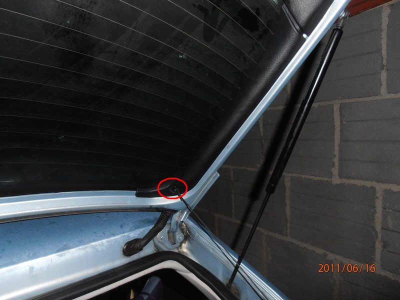

ahojte, niekde mi tecie voda z hadicky do zadneho ostrekovaca, neviete ako demontujem tu bocnu listu na zadnych dverach /kufra/ ? vid foto.
XSARA 2,0 HDI 66 KW, r.2001

Poslaťod viteon » Pia 17. Jún 2011, 9:17
odmontovat teleskop a kryt vycvaknout

Poslaťod tino » Pia 17. Jún 2011, 10:52
čo to má spoločné s teleskopom ? veď ten je inde. Skôr to drží tá úchytka na ktorú sa dáva šnúrka čo drží hornú dosku. Zakrúžkoval som to v obrázku, len obrázok niekde zmizol, možno bol priveľký, tak sorry. zmenšil som a pripájam . Len neviem ako tú úchytku odpojitInak našiel som tu zaujímave diskusie v rubtike návody ale obrázky k nim pripojené sa nedajú zobraziť.

Poslaťod viteon » Pia 17. Jún 2011, 11:03
sorry uz nemam xsaru, ale dole jsem to měl a žádný chyták tam nebyl.
to v kroužku bude na odšroubování, neboj se toho, nemáš co zkazit, pokud neulomíš úchytky :D

Poslaťod tino » Pia 17. Jún 2011, 11:26
no tiez som si myslel ale neviem ako odsrubovat, nic tam nieje je to hladke. No nic asi to necham na citron servis, lepsie ako tam nieco ulomit

Poslaťod baffy » Uto 21. Jún 2011, 20:26
Ono sa to nešrobuje.V strede toho akože šróbu je kolík ktorý treba vyraziť a tým sa to odistí.

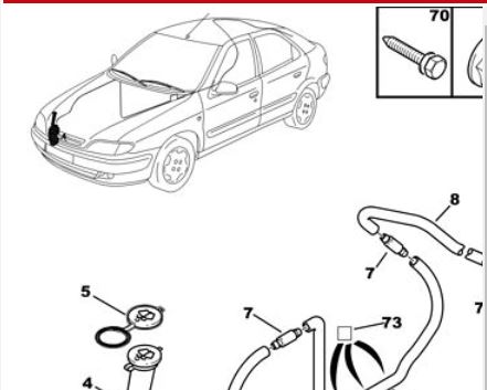

Vypadá to asi takto to číslo je obj.kod.

Poslaťod MrKrok » Str 27. Sep 2017, 13:56
Caute neviete nahodou kade je tahana hadicka ostrekovacu zadneho skla?
z gumenej prechodky ide do vrchu kapoty ale neviem kam ide potom. Potreboval by som ju vymenit. Diki
xsara 1,4i 1999

Poslaťod baffy » Str 27. Sep 2017, 15:58
Viem isto že káblový zväzok ide popri prahu dozadu a popod obloženie zadného stĺpika hakže hladaj to niekde tam ,tak ako je to na obrázku.
