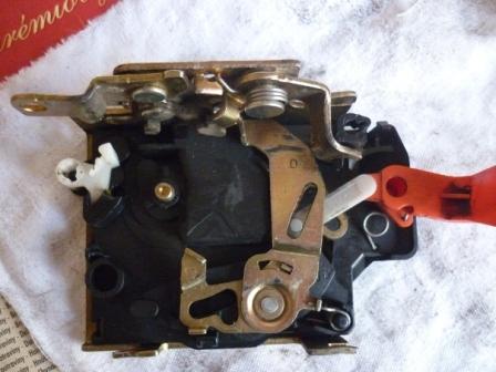

Tam nič nevymyslíš, zámok vyber von a zistíš čo je vadné. Pred mnohými rokmi som tiež riešil pravý, ale zadný zámok na Xsare. Po jeho vybratí z dverí som ho čiastočne rozobral, narovnal tiahla a tie pliešky na zámku a dôkladne premazal. Pre predstavu pripájam foto zámku.
