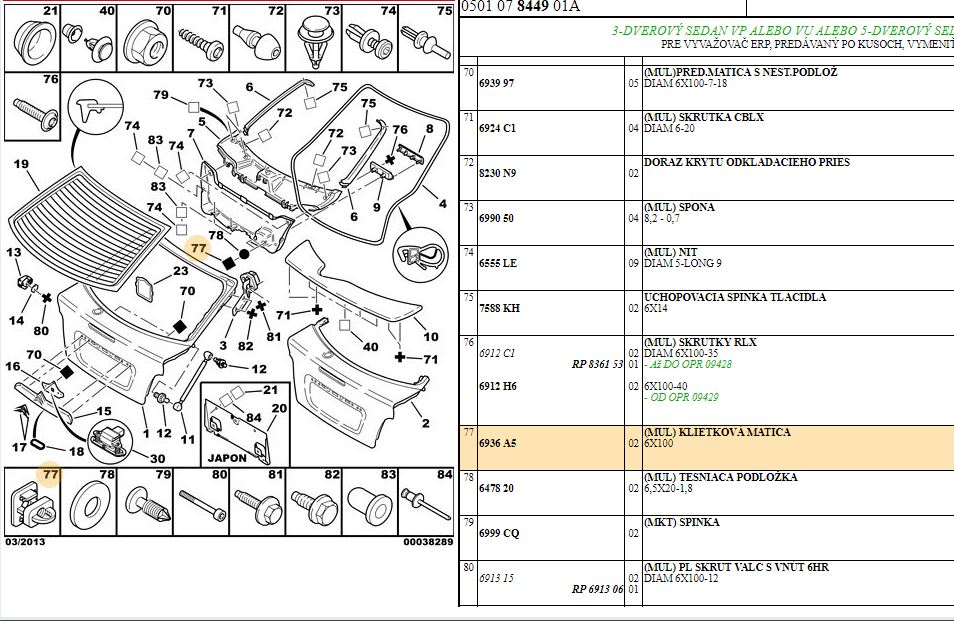

Dávám dohromady 5. dveře po menší nehodě. Všechno jde celkem dobře, ale nemůžu zašroubovat vnitřní madlo 5. dveří - jako by zde chybělo nějaké tělísko se závitem, viz obrázky. Nevíte, co tam patří? Zkusím ještě pohledat ve dveřích, ale pochybuji, že něco najdu. Díky.

Myslím si že by to mohla byť pozícia 77 v prípade že tá skrutka je 76

Díky buffy za ochotu. Ano, něco takového by to asi mělo být. Před chvílí mě napadlo vzít obyč matku a větší podložku. Matku jsem do podložky nalisoval svěrákem a to celé přilepil mamutem zevnitř dveří. Tak jsem na to zvědavý.

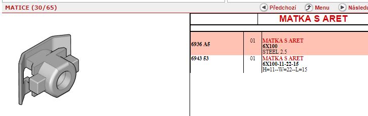

Predpokladám ,žeby toto mohlo byť ono
-- přidáno 02 Feb 2019, 12:48 --
Detail
-- přidáno 02 Feb 2019, 12:58 --
Už len na záver ,2 koruny origo v citroene
Re: Uchycení vnitřního madla 5. dveří
Poslaťod ttomm » Sob 2. Feb 2019, 14:30
To bude ono, na fotce v prvním příspěvku už to je vyhledané, ale já to mám stejně. Do toho origo bych šel, normálně to přes Citroen servis je k dostání? Hledal jsem auto kelly a podobné, ale už to je asi moc specifický díl.

Poslaťod baffy » Sob 2. Feb 2019, 15:32
Ja predpokladám ,že ak má niečo objednávacie číslo ,tak sa to musí dať objednať. 6936 A5
