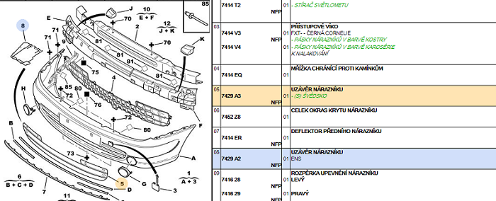

Na citroeny seženeš zimní clony zde:
https://www.citroeny.eu/zimni-stity-citroen.html?db_od=2
Nebo můžeš shánět podle OEM kódu.
Nevím co máš za nárazník , ale zkusil jsem třeba na poslední model Xsary s kulatýma mlhovkama v nárazníku co má přítelkyně a tam je to 7429 A3 - uzávěr nárazníku
