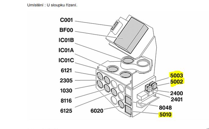

Poslaťod baffy » Str 8. Nov 2017, 20:37
Neviem ,jedničkovú som nemal ,ale skús to podla orázka. Tou žltou sú relátka pre stierače:
5002 ovl. automatických stieračov
5003 riadenie rýchlosti aut. stieračov
5010 cyklovač
