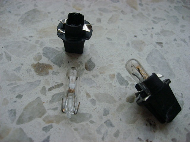

Zdravím vąetkých. Mam malí problém s podsvietením prístraojovej dosky, konkretne mi odiąli dve ľiarovky v tzdruľenom prístroji(budiky). viem ako sa k nim dosta», ale neviem aký typ to je (zrejme neake 1,2W 12V). no ked to rozoberem tak ich chcem ma» po ruke a rovno ich vymeni». Ak niekto vie čo mam poveda» predavačke tak sem stým. Mam Xsaru 1.9, TD /98.

W5W celosklo

Nevěř mu, W5W jsou do parkovaček. To je 5Watowka a ty potřebujeą malé celosklo 1.2Watů, kaľdý sluąný prodejce vííí
Poslaťod ColinMcRay » Pia 28. Sep 2007, 9:43
:twisted: tak věř ropemu... on je tady přes vąechno... w5w jsem strkal jinam... ty přímo do přísrojovky jsou 12V, 1.2W /C6
Poslaťod Shingi » Pon 1. Okt 2007, 9:20
ďakujem vám vąetkým za rady. cez víkend som to uspeąne absolvova a bloa to »aľká pohoda. trvalo to z výmenou aj povysávaním vetrákov cca. 30 minut. :D
