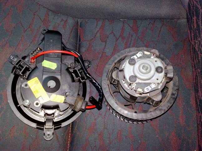

Poslaťod belmondo1 » Str 27. Feb 2008, 13:41
Jsem to nafotil a po tepelnych pojistkach ani vidu ani slechu, nebo jsem slepej?

Poslaťod belmondo1 » Str 27. Feb 2008, 16:00
Jo uz jsem to nasel to jsou ty tranzistory z druhy strany ty krtyky. Mohl by jste mi jeste nekdo pls napsat jaky maji byt hodnoty napeti na tech 5-ti dratech, abych mel jistotu ze tam jde stava jak ma jit. Nerad bych menil ty tranzistory zbytecne :(
