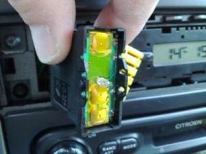

Osvětlení tlačítka ,,stahovačky,, X1.
Poslaťod řepák » Pon 13. Okt 2008, 16:47
Osvětlení tlačítka stahovačky - vedle hodin/teploměru .
Tak mi dneska ráno prdla i ta 2. poslední žárovička - u spolujezdce .
Teď to budu dělat pohmatu .
Předpokládám že jste ji už taky někdo měnil .
1. Odpáčit celej ten panel s displayem :?:
2. Vytáhnout konektor :?:
3. Zkrátit kontakty a naletovat diodu od Viteona :?:
4. ..... :shock: :?:

jo delal jsem to letos, nic se tam nepaji, jen vycvakava/nacvakava. Teda pokud jsem dobre pochopil o co Ti jde.
Netezsi bylo sehnat zarovky.
viz. viewtopic.php?f=8&t=2604&st=0&sk=t&sd=a&start=15 nebo nize.
od pj v pát bře 28, 2008 1:53 pm
Ahoj, netusite jake parametry by mely mit zarovky pro podsviceni tlacitek na stahovani oken?
Sem ji sice vyndal, ale nic na nich neni napsano. Druhou dobrou na promereni take nemam.
Co jsme nasel tak rozmerove se hodi:
14V 80mA - http://www.gme.cz/cz/index.php?page=pro ... il=510-038 - tu bohuzel nemaji
12V 20mA; 12V 40mA; 6V 40mA - http://www.ges.cz/?ipp=12&lang=cz&cur=C ... inc=browse
Chystam se zacit s 12V 40mA.pj
tak jsme tam dal 12V 40mA - bohuzel nepoznam, zda to sviti min nebo vic nez predtim. Podle mne je to OK i kdyz by to mohlo svitit jasneji - v tom pripade bych rekl ze volba 14V 80mA by mohla byt lepsi, ale nemam vyzkouseno - proto jsem psal ohledne tech parametru co tam jako maj byt. Ale jinac z meho pohledu uz vyreseno, menit to budu az opet neco praskne. Je to prece jen malickost.

Tak pájet bude muset,minimálně to řidičovo,je na tišťáku a mám dojem ,že Řepák myslel tlačítka stahování oken předních.
Díval jsem se PJ na to jak si rozdělal ty ovladače,se dívám,že máš nějakou jinou verzi,já tam má tišťák jak blázen skoro přes celé a pouze 3 žárovičky,ale je to asi tím,že nemáš poloautomatickou klimu si myslím,já tam mám všechny kolečka na poťácích,kromě nastavení klapek,tam musíš sundat vzadu lanka a vytáhnout tu bílou aretaci na kolíku.Pak mi jde teprve vytáhnou tišťák,ale je fakt,že pokud jen měníš žárovičky,tišťák ven jít nemusí.
Řepáku to řidičovo jen tak nepůjde,budeš muset odpájet z tišťáku původní a napájet nový,pokud máš řidičovo automatické (je na něm Ačko) tak je tam tišťák.

tak to se omlouvam, v mem pripade je to hodne jednoduche - mam tam jen jednu zarovku na kazde tlacitko stahovani oken jak jsme uvedl v predchozim prispevku - jsou tam nejake patky kam se omota drat z te zarovky a tlacitko se zasunulo zpet. (cely postup pokud si pamatuji tak je: vyloupnou ramecek vysounout tlacitko, zavest zarovku, zasunout tlacitko a zaklapnout ramecek - prace do 5ti minut). Jinac mam X1 rv. 99, manulani klima s Auto. regulaci teploty, stahovani oken kolebkovy prepinac - drzim jede dolu drzim jede nahoru, pustim zastavi. Nemam Exclusive :-)

Tak sem se to pokusil vyndat ...
Dostal sem se k tomu že sem ty červeně označené vruty vytočil , ale pak sem se bál pořádně vzít za ty ovl. oken .
Co tedy dál ... ?

Pozri si "návod na demontáž palubovky" v sekcii návody. Osobne Ti odporúčam demontovať mriežky ventilácie nad rádiom, sú to len tuším dve skrutky ale získaš perfektný prístup k tlačítkam ovládania okien zozadu, Potom ich stačí len pekne vytlačiť smerom dopredu a odpojiť konektory.

No ono stačí vyšroubit ty dva horní torxi a vysadit ventilační mřížku. Pak se pohodlně dostaneš k tomu,aby jsi vycvaknul tlačítka. Jestli si dobře pamatuju,tak packy jsou nahoře a dole. Stačí jenom zatlačit prstama na ně.

No a pokud nechceč moc toho rozebírat,tak já jsem strčil malý plochý šrouubovák pod tlačítko lehce ho nadzvednul vystrčil jednu stranu a pak šlo ven,ale mám dojem,že jsem to dělal jen poprvé,teď za něj chytnu a normálně ho rukou vysunu,jak tu bylo napsáno,packy jsou nahoře a dole,pokud chceš i ten display tak tam jsou myslím packy po stranách,ale já ho chytnu a rukou vysunu.Pokud ti to nepůjde sundej tu ventilační mřížku,opatrně šroubováčkem,třeba i přes kus hadru,ten středový jde docela dobře ven,ty krajní jsou horší.
Malá rada,jestli to děláš před domem a je teď chladno,ikdyž v Praze asi tolik ne,je lepší auto pořádně vytopit,pusť teplý vzduch na okno a středovým průduchem a vyhřej to,ty plasty změknou a zmenšíš tím riziko prasknutí.pokud to děláš ve vyhřívané garáži je to jiné.
