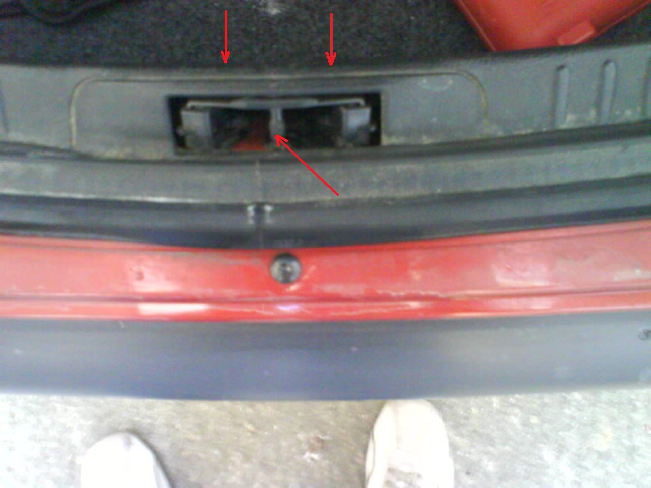

zdravím, dělalo mi to něco podobnýho a potom jsem si všimnul, že mam volnější ten spodní díl zámku ( co je na kastli ), byl trochu sjetej dolu a ten vrch se k němu nedostal, tak jsem to povytáhnul , utáhl přes ten plast - 2 šroubky a zatím to maká , ale nevím jestli je to tvůj případ, měj se.

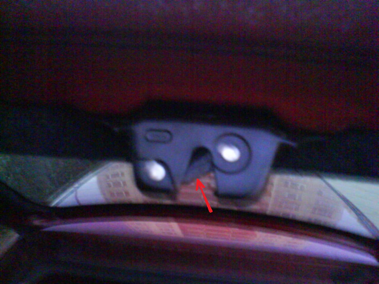

Souhlasí, námrazu jsi přemohl silou, ale pružina už zámek nedokázala vrátit (zamknout). Nešlo to ztuha? Prohlédni nebo vyfoť zámek na dveřích (směrem zevnitř i zvenku, aby byl vidět pohyblivý díl) i protikus dole.

tak chlapi bola to naozaj prkotina :jup: . Protikus zamku na spodnej hrane sa povolil a udermi kufru sa posunuj smerom dole takze sa nedal docvaknut jazycek zamku. stacilo ho potiahnut smerom hore a dobre dotiahnut dva sroby z vnutornej strany kufra(na obr vyznacene sipkami). pristup je ok su tam diery na srobovak.
