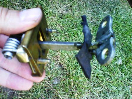

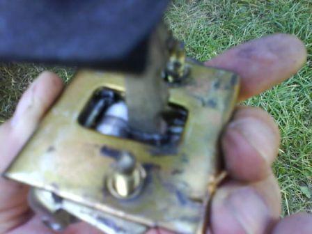

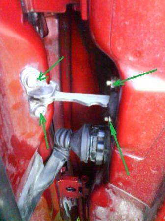

tak som to rozobral. Ked som to rozobral, zistil som ze to asi nebude len ten mechanizmus lebo dvere isli tazko aj bez neho (doliehaju OK). takze som panty dveri vystriekal Konkorom. Pohraval som sa s mysliemkou dat dolu dvere a tak vycistit panty ale znamy ma odhovoril ze to bude problem nalozit nanovo. Mechanizmus som premazal a ten bezec som posunul do stredu tych valcekov medzi ktorymi beha. Bol posunuty na jednu stranu. Teraz skace do poloh a dvere idu lahsie ale aj tak trochu tazsie ako ostatne. ten mechanizmus odmontujete do demontovani tapaciru dveri odsrobovanim dvoch matic a dvoch srobov vid foto. Pripajam fotky...mozno sa niekomu zidu.
