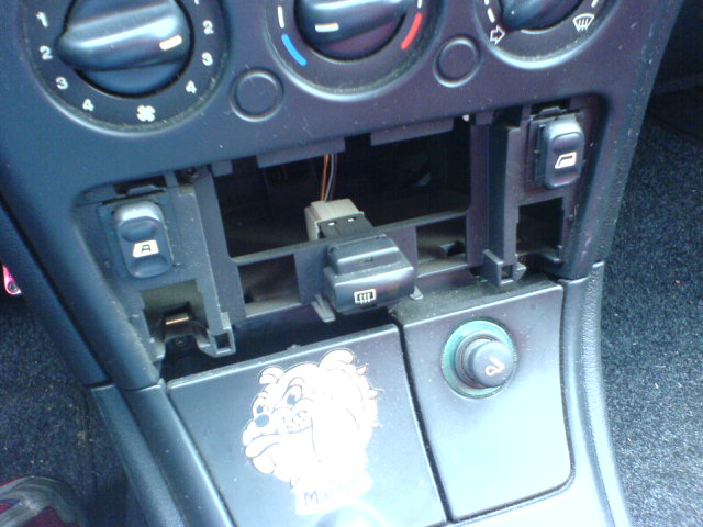

jemně, v teple vylounout a zbytek uvidíš
Re: Demontaz tlacitka ovladania okien - skusenosti
Poslaťod Šedivka » Str 21. Jan 2009, 20:56
...a z jiného úhlu :D
Poslaťod Raďas » Str 21. Jan 2009, 21:11
Jo,nedávno jsem to dělal,nešlo mi spustit okno u řidiče,tak jak je to na těch fotkách,tak strčiš ze zadu prsty a ucítíš tam na bocích takové jemné packy na kterých to drží.Mě stačilo trošku to zatlačit ze šikma a bylo venku.Ale jinak finální závada byla přetržený drát v gumové přechodovce u konektoru dveří.Ale taky jsem napřed rozebral tlačítko,dveře a nakonec ten konektor, ale už to funguje :jup:
