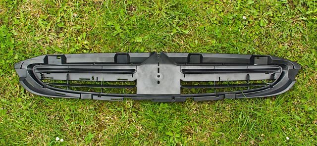

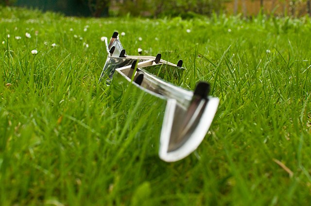

Ahoj. Tak jsem si udělal radost a konečně jsem si koupil novou masku na Xsaru II. Potřeboval bych poradit, jak nejlépe tu masku zmontovat dohromady,aby mě ten znak zase neuletěl. Největší obavy mám z toho horního šípu z lištou. Na staré masce jsem si všiml, že ty packy co drží znak jsou roztavené. Díky za rady a nápady. :ooo: Ahoj.
znak z lištou

Ještě fotka protikusu.

V mé bývalé práci jsme na takovéto věci měli mašinu. Tzv. sonotronik,který takovéto výstupky roztavil. V domácích podmínkách na tohle stačí rozpálená hlavička většího hřebíku,nebo šroubku. Výsledek je obdobný.
Re: Montáž nové masky
Poslaťod Pepé » Uto 27. Apr 2010, 20:00
Asi použiju ten hřebík+to pořádně podsilikonuju :) Díky.

Nebo zničit jedno očko na pistolový pájce. Pamatuju, že nám takhle kdysi otčím zpravoval hračky...

Kolečko se po nasazení na osu zajistilo roztemováním plastové osy horkým nástrojem, mohlo se dokonce otáčet. Fungovalo to.
Větší hřebík a hořák je dobrá volba. Jen tam nech dostatek materiálu jako hlavičku nýtu, pokud uděláš tenkou placku, upadne.

Tak a mám to hotové :D Použil jsem ten žhavý hřebík+ silikon. Ten co tu masku projektoval -( hlavně ten šíp z lištou ), by si zaslužil pořádnou čenichovku . Menší přichytné výstupky tam udělat asi už nešlo :x Teť se už vůbec nedivím, že hodně aut jezdí bez znaku. V Citroenu by tu masku měli dávat zadarmo, když to tak ,,dobře " udělali.
