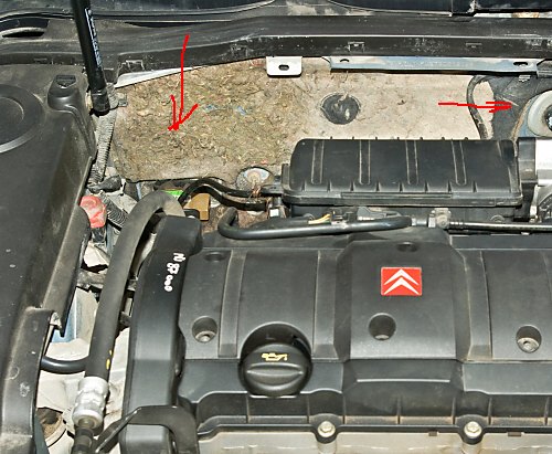

Tak jsem dneska otevřel kapotu a našel jsem tam uplně roztrhaný filc co je mezi motorem a kabinou. Musel jsem tu černou krycí látku sundat celou. Asi mě tam vlezlo nějaké zvířátko. Pod tou látkou je ten filc mokrý ( viz.foto ), kama se tam ta voda mohla dostat ? Ještě bych se chtěl zeptat, kde by se dal ten filc koupit a jestli má vůbec význam ho tam dávat. Co používáte, aby Vám do motoru nic nelezlo ? Díky. :ooo:

já mám toto a už jsem v motoru krajíc chleba nenašel
http://www.necas-zt.cz/odhanece-hlodavc ... del-aodha/

A co ty odpuzovací spreje, jsou učiné ?

Spray to je jen na chvíli než vyprchá, elektronický máš na pořád.Já montoval tenhle,už 4 kusy a bez problémů http://www.evv.cz/zbozi.php?co=detail&kod=3100000170 .Zapojení je jednoduché ,plus je na baterii a mínus na parkovačku (doporučuji přes pojistku, v létě jí můžeš vysunout -odpojit),při rozsvícení deaktivuješ pípák.Cena jak za spray :D .

tak plašič kun mohu jen doporučit,funguje na stopro..,máme ho ve slepičáku asi 2 měsíce a kuna přestala kamarádit se slepicema,a funguje to i na myši :jup: přidělali jsme jen autozástrčku,a dali do redukce na zástrčku do elektro sítě a pohoda :lol:

Ale to jsme utekli od původního tématu. Ten elektronickej plašič jsem viděl u tchýně. Mají ho v obou autech. Bydlí u lesa na kraji obce. Když měli Pajero,tak měli problém s kunama. Moc jim chutnala izolace a vegetovali jim v motorovým prostoru. U novýho auta,Nissana si dali plašič a měli klid.A pak to dali i do druhýho auta,kde to odnášela " jen" izolace mezi motorem a kabinou.

V době kdy jsem ještě měl Fáčko , tak mě nějaký kuny chodili vegetit do motoru , našel jsem tam pecky z meruněk , tvrdý rohlíky ... Hodil jsem do motorovýho prostoru kousek molitanu ( houbičky ) nacucanýho naftou , a už nepřišli . Co jezdím s ropákama tak tam nic dávat nemusím , asi jim to smrdí už tak :)

Ten filc bude sloužit jako zvuková izolace. Jinak to že je mokrý může být způsobeno jen provozem. Vem si kolik vody ti jde na auto pokud jedeš někde po dálnici za druhým autem? Ta voda bude pronikat i do motoru. Asi by to nemělo být mokrý tak, že by se to dalo ždímat, ale pokud je to jen vlhký, tak bych to asi zase tolik neřešil...

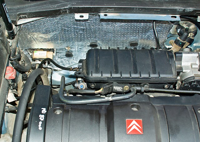

Tak jem si ten ,,filc" vyměnil :)
Protihluková izolace
