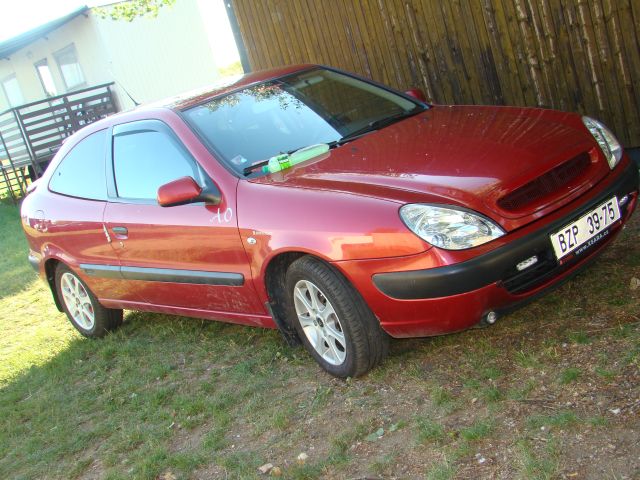

Poslaťod urpin » Pia 17. Júl 2009, 14:35
sCoRp píše: Najlepsie by bolo kupit nieco take, aby bol klud! http://tuning.autodoplnky.cz/lester/spo ... xs-s257728
Tu si můžeš vyrobit i ze svojí .. stejně bys ji pak musel stříkat, tak ji navíc jen trochu upravíš. Nebudeš jezdit s upadlým znakem a ušetříš :wink:
Re: Maska
Poslaťod viteon » Pia 17. Júl 2009, 22:51
myslíš takto?
Re: Maska
Poslaťod sCoRp » Sob 18. Júl 2009, 10:10
Presne tak, vyzera to lepsie ako origo... :wink:
