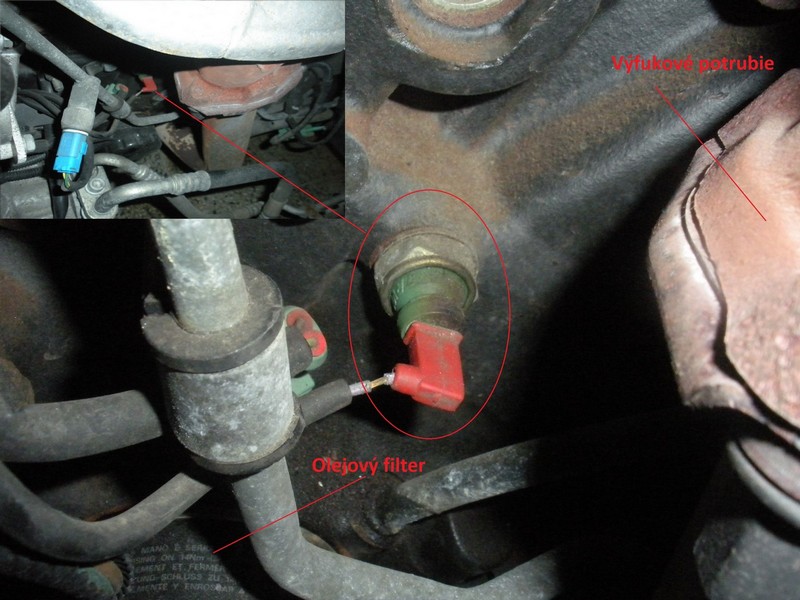

No oka tento spinac som hladal a nasiel. Povodne som to chcel napojit od napajania lambda sondy no natrafil som este na jeden spinac a netusim k comu sluzi. pridavam fotku. Na nom je tiez +12V po nastartovani.

nejsem si jistý ,ale podle toho že to je blízko olejového filtru by to mohl být spínač kontrolky mazání, ale pokud dobře vidím tak k němu vede jenom jeden drát takže si myslím že tenhle spínač bude spínat kostru? a pokud to je tak jak si myslím tak těch 12V cos tam naměřil bude asi jenom přez kontrolku takže pro tebe nepoužitelné

baffy svietia trvalo nemaju to relatko ked sa zvisi napatie ked dobija alternator : / Napojim to asi od toho spinaca co je na fotke len by bolo dobre keby mi niekto napisal co to je za spinac. A este jedna vec. tie diody su na 12v a v systeme je cca 13+ ked bezi motor. Rozmyslal som nad stabilizatorom napatia a poistku. (stabilizator TO-220: http://sk.farnell.com/stmicroelectronics/l7812cv/ic-v-reg-12v-7812-to-220-3/dp/9756124 len netusim ci sa to nebude hriat) Vidavam po cestach tie Ledkove svetla a podaktore su povypalovane tak tomu chcem predist :)

Pominiem ostatné veci ako tvoju snahu tvrdohlavo napojiť svetlá na jednovodičový snímač. To nikdy nemôže robiť dobrotu. Ale ku stabilizátoru. V tvojom prípade je použitie stabilizátora nevhodné pretože vätšina stabilizátorov potrebuje vstupné napätie aspoň o 3V vätšie ako výstupné. Inýmy slovami na stabilizovaných 12V potrebuješ 15V zdroj a to auto nie je. Ešte je problém aj s filtráciou špičiek, ktoré v aute vznikajú a môžu viesť k poškodeniu stabilizátora. Osobne si myslím, že stabilizátor tam nie je potrebný, ale nevyhováram ti to. Znížiť napätie v tvojom prípade je jednoduchšie predradným odporom a ešte jednoduchšie zapojením diód do série so svetlami. Na jednej dióde sa stráca približne 0,6V takže ty potrebuješ 2 diódy zapojené do série. Použi nejaké 6A diódy a v tomto zapojení sa ani nebudú veľmi hriať. Z hľadiska ohrevu súčiastok je to vhodnejšie zapojenie ako použiť predradný odpor. V obidvoch prípadoch však výstup nebude stabilizovaný.
