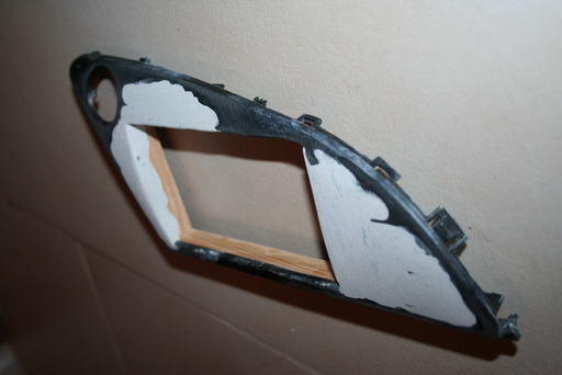

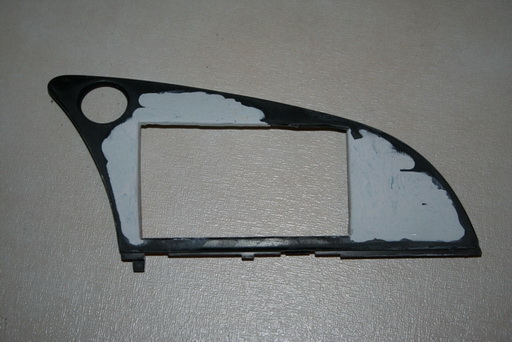

tak po dlhsej dobe som sa konecne dostal k mojej xsaruske a venoval som jej zopar chviliek :Flo:
moj pokus s tmelom na kominy nevysiel, nedal sa brusit, lebo sa lamal a praskal, bola to proste zla volba.
a tak som na tmelenie nakoniec po asi dvoch hodinach v hornbach zvolil dvojzlozkovy univerzalny epoxidovy tmel znacky "CEYS" co sa mi teda aspon zatial ukazalo ako velmi dobra volba. nanasal sa ako plastelina, takze bol velmi dobre tvarovatelny a taktiez mal velmi dobru prilnavost na plas a kov. schol priblizne 4 az 6 minut a uz po takom kratkom case bol vytvrdnuty a dal sa brusit. vyborne bolo aj to ze dokazal dobre prilnut aj na predchadzajucu vrstvu tmelu.

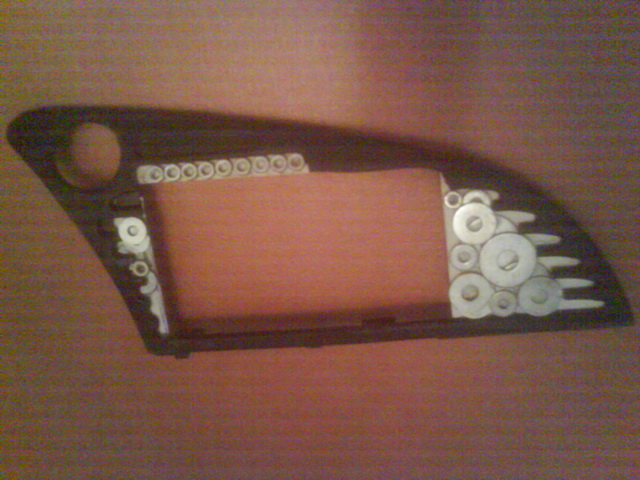

Poslaťod Hofik » Ned 23. Nov 2008, 0:31
no este pred tmelenim som na uz vopred upevneny plast ponalepoval sekundovym lepidlom co najviac kovovych podloziek a matiek, kvoli lepsiemu prilnutiu tmelu a aby to aj troch spevnilo. a celkvo som minul aj mensie mnozstvo tmelu. :!:

na o toto je finalny vyrobok pred farbenim na cierno. :jup:
teraz ale este neviem povedat ako to dopadlo, lebo momentalne mi to schne dole v pivnici a instalovat to do auta budem az zajtra, tak dufame ze to bude vsetko ok. no kazdopadne sem potom vlozim dake foto pre buduce inspiracie :wink:

Poslaťod Šedivka » Ned 23. Nov 2008, 10:57
Jako modelář ti musím říct, že by to chtělo doladit, hlavně ty vnitřní hrany, tam se to dost vlní a po nastříkání to ještě víc vyleze, chce to nějakým širším pilníkem srovnat, pokud ovšem to ta navigace neschová, pak je to jedno.

Poslaťod Hofik » Ned 23. Nov 2008, 13:13
viem, ma to svoje muchy, no este to musim doladit. foto sem vlozim, hned ako to bude mozne, len momentalne musim este napratat mapy do gpska, nech ho potom nemusim vytahovat. a ta spina mi teraz nechce nacitat pamatovu kartu. :evil:

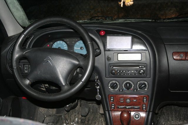

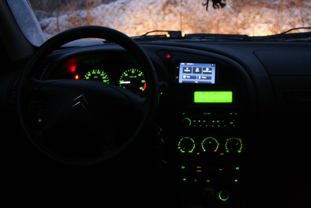

Poslaťod Hofik » Ned 11. Jan 2009, 15:07
tak toto je skoro finalna podoba, len ked som to na konci poskladal, tak mi to zacalo dako plavat do sikma :( tak to uchytenie budem musiet este prerobit, len cakam kym sa von trochu otepli :wink:
a este by som chcel spravit externy vypinac, nakolko to mam zatial spravene na zapalovanie, a nie vzdy potrebujem navigacku mat spustenu, nus to je hudba buducnosti

Poslaťod urpin » Ned 11. Jan 2009, 16:51
fakt pěkné řešení _ok_

Poslaťod SilverGhost » Ned 11. Jan 2009, 23:06
Máš to hezky vymyšlené, ale myslím si, aspoň podle fotek to tak vypadá, že jsi trošku spěchal s dokončením. A taky tam mohl být matný lak, ale to už není tak důležité. Jinak super.
