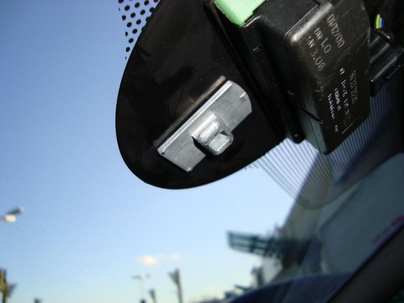

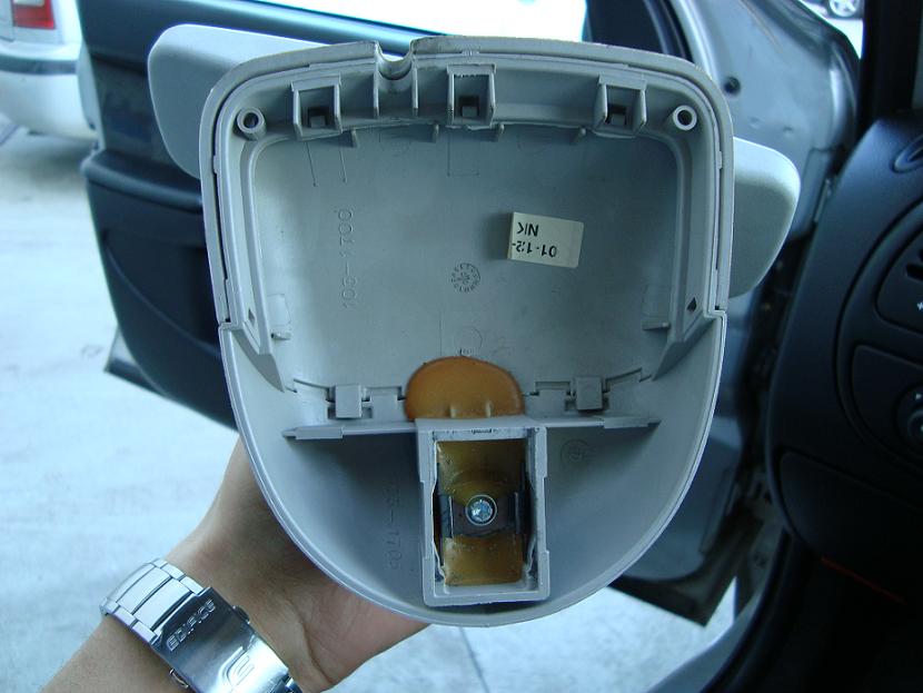

Poslaťod tajlor » Sob 24. Jan 2009, 15:13
tak tu to mas

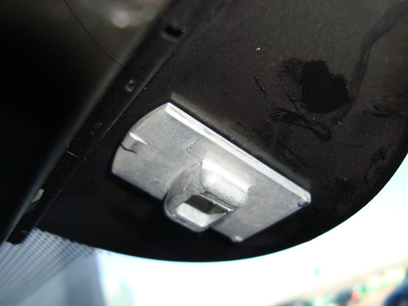

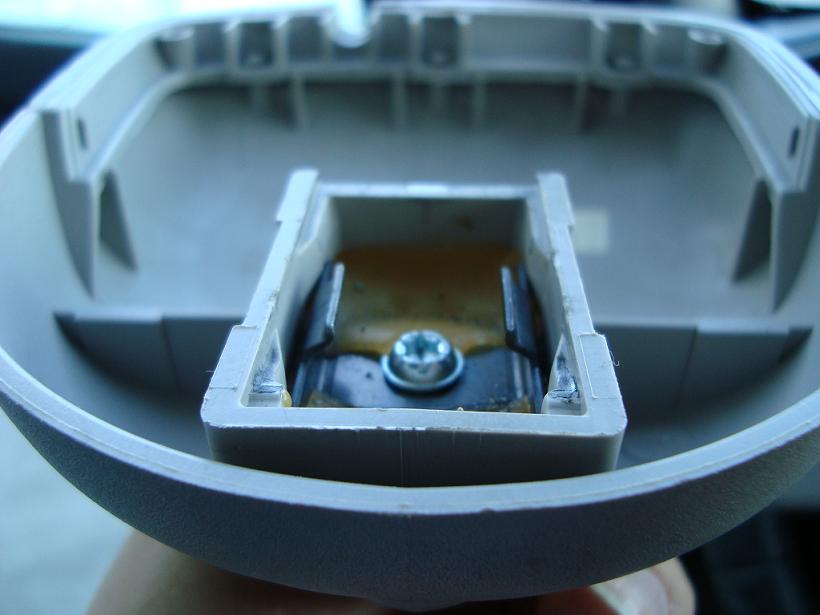

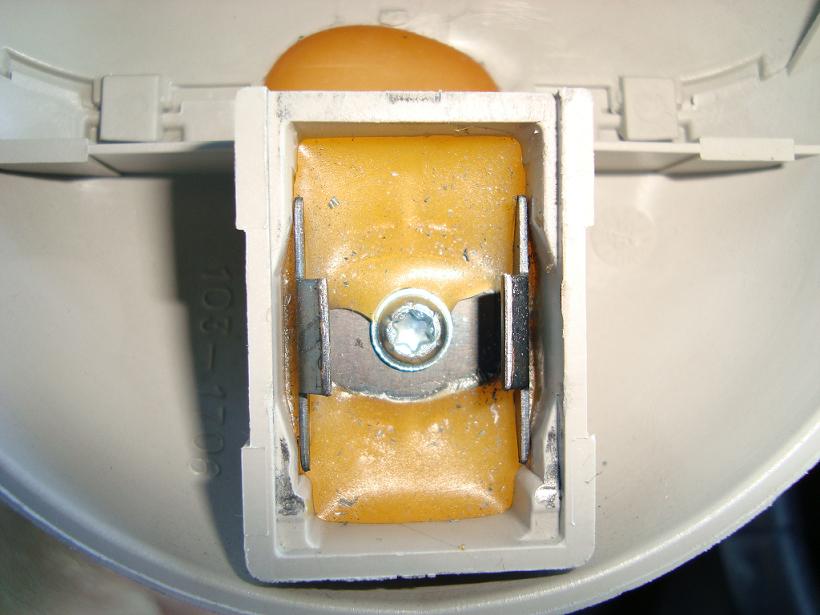

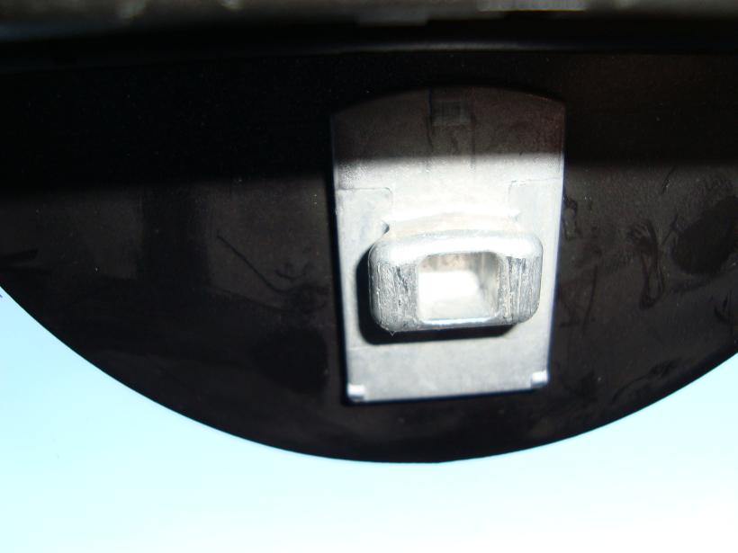

Re: Vnutorne patne zrkadlo - problem
Poslaťod tajlor » Sob 24. Jan 2009, 15:15
pokracovanie
