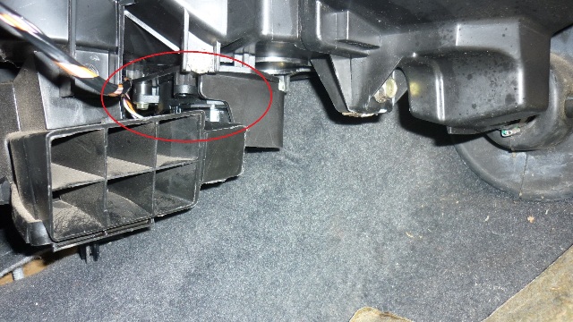

Keď nemám klímu aj tak je tam motorček klapky( zmiešavacej) ? Alebo je to len mechanická záležitosť. V servise " C ma presviedčal príjmací technik že je tam.Dá sa nahmatať rukou od spodu bez rozobratia všetkého možného? Z obrázku mi nie je jasné kde je ten motorček. Dík. Senior

Môže tam byť. Klapku môžeš ovládať klasicky mechanicky lankom alebo servomotorčekom. Ja ho mám tu - fotené od nôh spolujazdca.
motorček zmiešavacej klapky 3.jpg (135.54 KiB) Zobrazené 21281 krát
