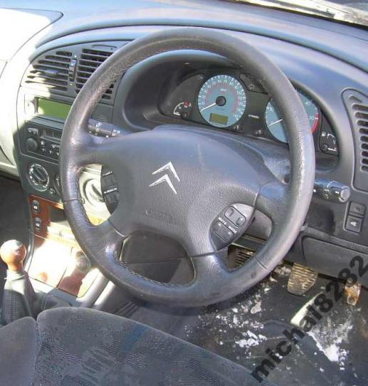

Me to neda a pridam se do diskuze. ´Proto prosim znalce Xsary o vyjadreni.
Do Picassa jde daval funkcni volant s ovladanim na radio.
Airbag je na nem ten postarsi s 1 kostickou.
Totozny volant a bag jse daval do X1. Do X1 jse nekdy daval v kozenem provedeni.
Je mozne dat kozeny venec do Picassa??
Dale jsem si povsiml ze do X2 v jse ze zacatku daval totozny venec volantu, Porad s ovladanim na radio. Jen jse pouzil
hezci bag. Ten s vetsim chrom znakem. Je tento bag stale stejny ? Jen vzhledove odlisny ?
Pat jse jeste daval 2 druh volantu,bez ovladani radia. Ten je jiz podle fotek vzdledove odlisny.

Jeste ke znalcum volantu a airbagu. Do X1 jsou 2 druhy volantu i arbagu.
1- gumovej volant.multi.
2- totozny volant jen kozeny.multi.
3 -airbag s malik znakem-klakson v L pacce.
3- airbag s velkym znakem - klakson v L pacce. K multi volantu.
Jsou tyto bagy mezi sebou zamenne ? Volanty urcite.
Oba tyto airbagy jsou sroubovane ,presto vypadaji ze spodu trosku odlisne.
Pak je volant na FL model s klaksonem na volantu a bacúlatymi packamy.
