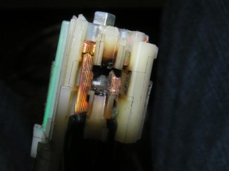

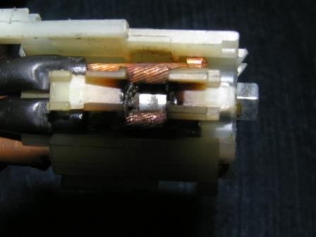

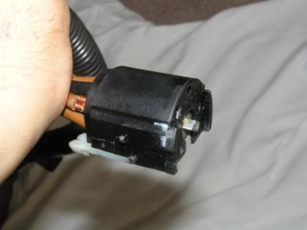

Já jsem u svý xsary asi při?el na problém proč mi nejde ventilátor. Po?li mi email a po?lu ti foto té závady. Teď pátrám po novém svazku od spínací skříňky.

No u? vím,?e je to spínací skříňka,ale jak si to rozebral ?
Nefungoval ti jenom ventilátor? nebo je?tě něco jiného,podle těch fotek to vypadá hrůzně,tak mám tu?ení,?e budu mít stejný problém,proto?e na pojistkové skříňce jsem nic nena?el ani kdy? jsem hodně hýbal s drátama,ventilátor ani nefouknul.

Je?tě jednou jsem se díval na to foto a vypadá to fakt na vypálené kabely,ale mo?ná by se daly nahradit novými,jen ty po?kozené,pokud je knim rozumný přístup nebo staré tam nechat a natáhnout jenom nové,ale ten díl do spínačky by byl hor?í.

Kvido, ty jsi se ptal v citroenu na ten kus kabelu co jsme ti včera posílal? A za něj chtěj 63 800,-? Za kus kabelu takový prachy? To si snad někdo dělá kurva prdel :shock:

Po?lu tady nějaké Mar?asové foto,snad mu to nebude vadit. :idea:

Mar?as,při?el mi nový emil s informacemi o tom co jsi rozebral.
Dobrý den,
tento kontakt spínací skříňky nelze koupit samostatně, ale pouze se spínací skříňkou. Na toto vozidlo existují dva druhy:
s BSI za 5055,-
a bez BSI za 4908,-
Zámek přijde u? slo?ený a proto je potřeba znát kód klíče. Zji?tění kódu klíče stojí 600,-

Tak to teda čumím .... jak na ty ceny tak na ty fotky jak je to vypálený . Tak to jsem to teda "vychytal" zavčasu .
