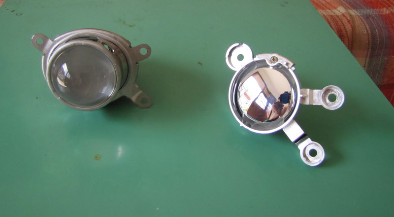

V mieste hmlovky je v tych "novych svetlometoch" parkovacia ziarovka pred nou je zrkadlova parabola. Drzia to tri skrutky. Cele som to mal bez problemov vybrate (zial nenafotil som to) predpokladam na 90% ze v mojich svetlach je optika hmloviek, ktora pojde tak isto vybrat. Miesto pre parkovacku je este jedno, ako v mojom svetlomete vedla dialkovej H1.

...dnes som konecne previedol vymenu svetiel, hodinu som bojoval s naraznikom, nakoniec sa ho podarilo uvolnit.
Podarila sa aj vymena optiky hmlovky. Vybrat ju zo svetlometu bolo nieco ako hlavolam "ježek v kleci", dnu uz isla lahko (zaujimave)
Musel som zapojit aj kable ku hmlovke(v novom svetlomete neboli), nebol to velky problem. Ziarovky parkovaciek sli do otvorov pri dialkovych H1.
Svetla svietia aj sa sklapaju...
Foto optiky hmlovky a optiky parkovacky.

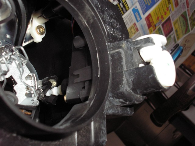

Ahoj,mám dotaz:po výměně rozbitého pravého předního světla za nové mi světlo svítí moc nahoru.Nevíte jestli se někde ještě šteluje nebo jsou k tomu určené jen motůrky?Je pravda že světlo drží jen na dvouch šroubech jelikož jeden ůchyt je po nárazu utrhlý.....Díky.

ano světlo se musí seřídit motorky jsou jenom k naklápění když naložíš auto

Ak máš origo lampu ,tak podla obrázku.tá biela plastová sranda v pravo slúži na štelovanie.Je to na šroubovák ,teraz neviem či torx, alebo imbus. :|
