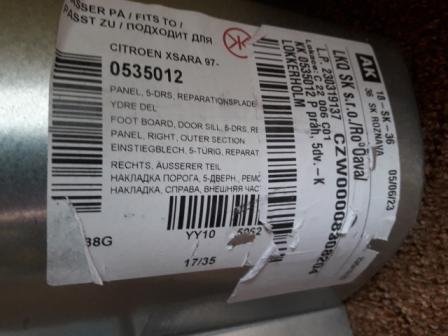

Poslaťod empík » Str 20. Sep 2023, 19:40
Výmena jedného prahu sa oceňuje na 200e +-. Prahy stáli spolu 150e - . Na prahoch som šetriť nechcel, keď už je s tým toľko roboty. Takže výmena by sa mala zmestiť do 600e. Malovanie je na tebe. Okrem zinku, ktorý sa použil zvonku aj z vnútra som použil veľa čiernych Body sprayov na prahy a aj na podlahu. Drží to tam dobre - aspoň zatiaľ. 8)
Minuloročné ceny sú už iba na spomienky. :lol:
