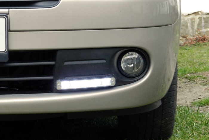

Poslaťod Poki1977 » Sob 26. Okt 2013, 15:15
Díky Baffy a Empíku, dám tam tu diodu a po tom kabelu ještě zapátrám zda je to opravdu ten ventilátor.
Jinak tady je fotka mého DLR.
