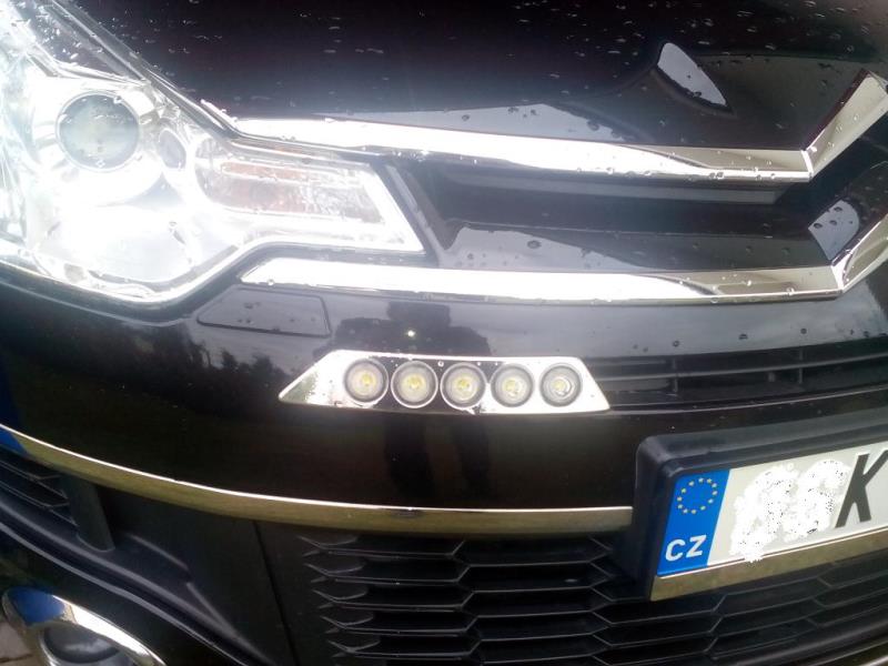

Na berlingu byli denní světla koupený za pár kaček na aukru vydrželi pár měsíců sundání reklamace úplně bez problémů vyměněný ale opět za pár měsíců nesvítili. Tak jsem koupil v Autokelly asi za tisícovku (akční cenovka) a ty jsou v pohodě. A od té doby montuju jen ty z AK a montoval jsem je už asi na desítku aut.
Re: denní svícení
Poslaťod bleriot11 » Pon 7. Mar 2016, 8:49
Já na Crose už taky koupil snad kvalitní.Jsou to ty jednotlivý segmenty se kterými jde trošku i něco vymýšlet.Vzal jsem kus plexiskla vyřezal a obrousil do požadovaného tvaru(snažil jsem se kopírovat tvar ostřikovačů a zkosení masky),polepil jsem to chromovanou tapetou a do toho držáku aplikoval těch pět čoček.Celý je to jen na silikonu a oboustranný pásce.
