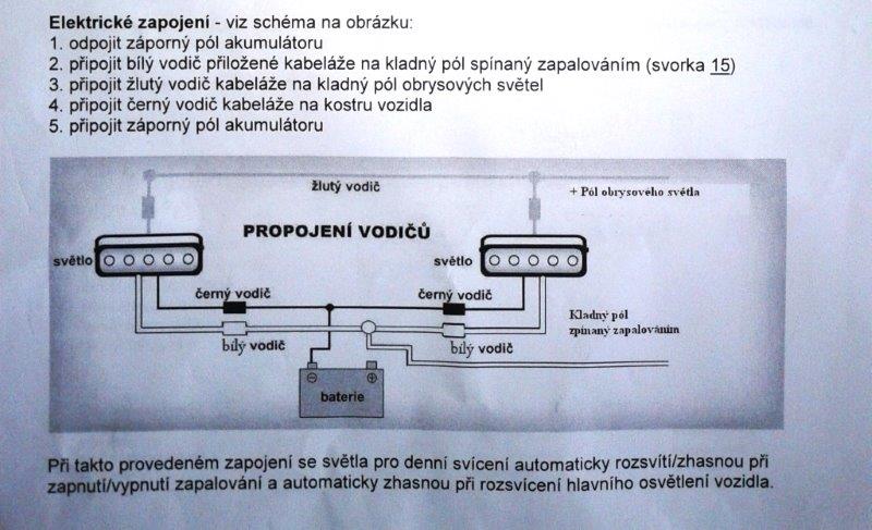

Vždyť to máš v návodu napsané: černý vodič - kostra, bílý vodič + plus 12V spínané klíčkem a žlutý vodič připojit na parkovačku (poziční světla). Zapneš klíček DRL se rožne, zapneš parkovačky a DRL zhasne. Mám to zapojené stejně a funguje bez problémů několik let. 8)

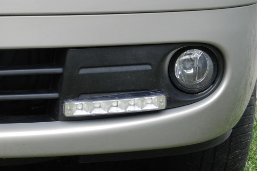

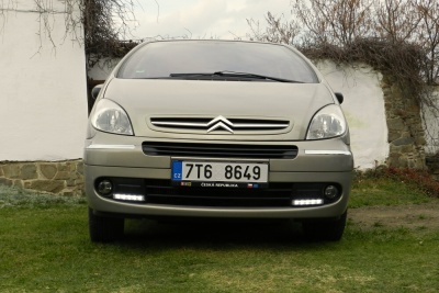

Pokud ti při zapojení na 12V svítí jen jedno světlo, tak je v druhém zrada. Již několikrát jsem musel připájet výkonové LED diody protože jsou moc napružené na výstupek chladiče a jejich připájení povolilo - prasklo. Ale mám jiné DRL, které má vodiče červený +12V, černý - kostra, bílý parkovačka. 8)
denní svícení 003x.jpg (63.55 KiB) Zobrazené 21310 krát
denní svícení 002x.jpg (57.53 KiB) Zobrazené 21310 krát

jmlcoch:Bych se na tu zásuvku vyprdnul (když ani nevíš,co a jak) a vzal spínané plus z nějakého místa,kde máš jistotu. Osvědčený je například spínač zpátečky na převodovce. A kostru nemíš přímo na baterku,ale klidně na nějaký kostřící bod,které jsou na bocích motorového prostoru. A musíš mít zapojený i ten třetí drát na plusko té obrysovky. Protože přes tento drát se uzavírá samotný obvod.
Vtip celého zapojení je ten,že obvod světel je uzavřený přes tu žárovku a pokud zapneš obrysvky,tak se na diody dostane plus v závěrném směru a tím ty světla zhasnou. :wink:

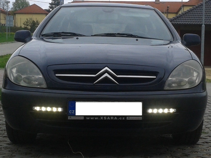

Konečně byl čas a zapojení jsem trochu předělal.. tak hotovo :)

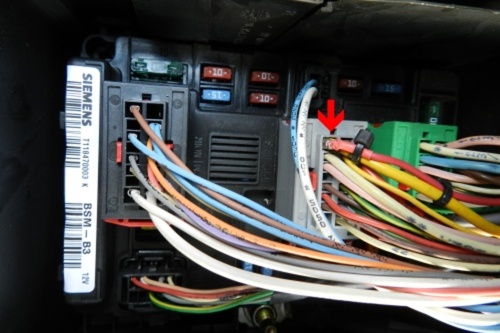

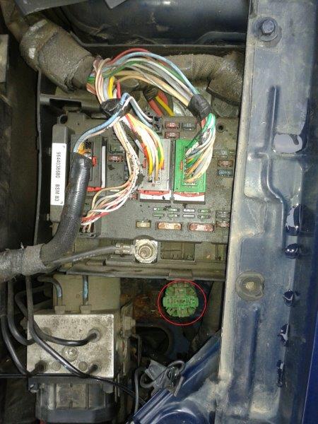

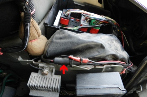

Mám to zapojené přímo v pojistkové skříňce v motorovém prostoru viz foto:
DRL napojení x.jpg (86.26 KiB) Zobrazené 20766 krát
DRL pojistka x.jpg (79.33 KiB) Zobrazené 20766 krát
