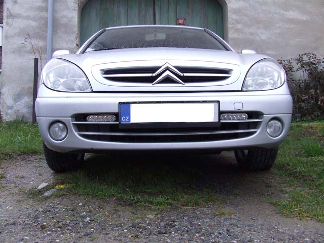

Mi osobně se líbí ty kratší a teď jsou nové pětidiodové velice uzké a trochu zkosené a ještě nemít tak si je dám uplně nabok do prostředního výřezu.

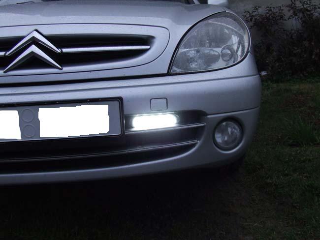

Ahojte, prispejem aj ja nejakou inspiraciou. Zohnal som v jednej mototechne u nas take zaoblene, na fotke to az tak dobre nevidno, ale kopiruju skoro idealne krivku narazniku. Pol dna roboty, trosku nervov pri rezani narazniku a je to. Len neviem ake mate skusenosti s policiou. Lebo som sa pytal priamo jedneho kamosa policajta, a ten mi povedal, ze na Slovensku musia s dennym svetlom napredu svietit zaroven aj zadne svetla. Volal som kamosovi na STK a ten mi zase povedal, ze denne svietenie ma svietit samostatne bez zadnych svetiel a ma sa vypinat ked sa zapnu parkovacky. Tak to bolo aj v planku zapojenia a tak mi to aj funguje. Otocim klucom a svietim, zapnem parkovacky a denne sa vypne. Podla mna logicke. A este sa mi zda ze to nejako moc nesvieti, hlavne ked je slnecno, ale su homologizovane tak snad to bude ok.

No, zcela určitě nemusí svítit zároveň se zadními světli, ale zdá se mi, že je máš příliš na kraji vozidla. Mám takového tucha, že musí být minimálně 40 centimetrů od kraje.

Poslaťod Rope » Pia 9. Apr 2010, 21:45
maximalne 40 od obrysu
Re: denní svícení
Poslaťod pali67 » Pia 9. Apr 2010, 21:52

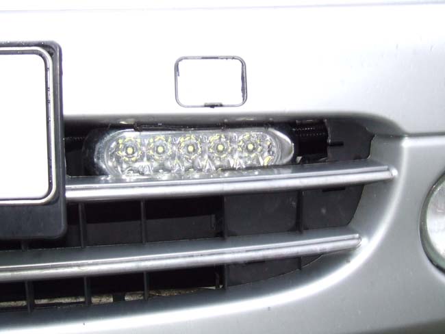

Tych 40cm je maximum od okraja - takže v tomto prípade plne vyhovuje. Z dialky sa mi to veľmi ľubi je to naozaj SUPER, na okraji je to fakt krajšie. Len keby si mohol vyfotiť detail toho výrezu ako to svetlo v ňom sedí.

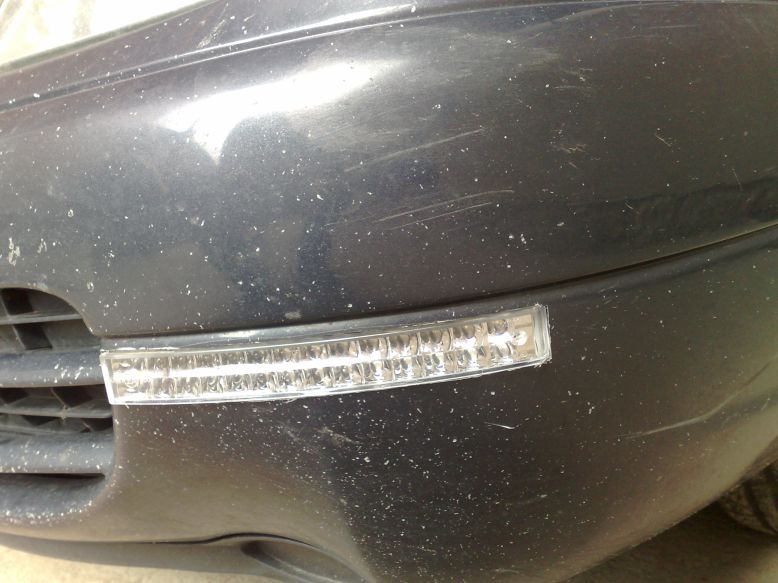

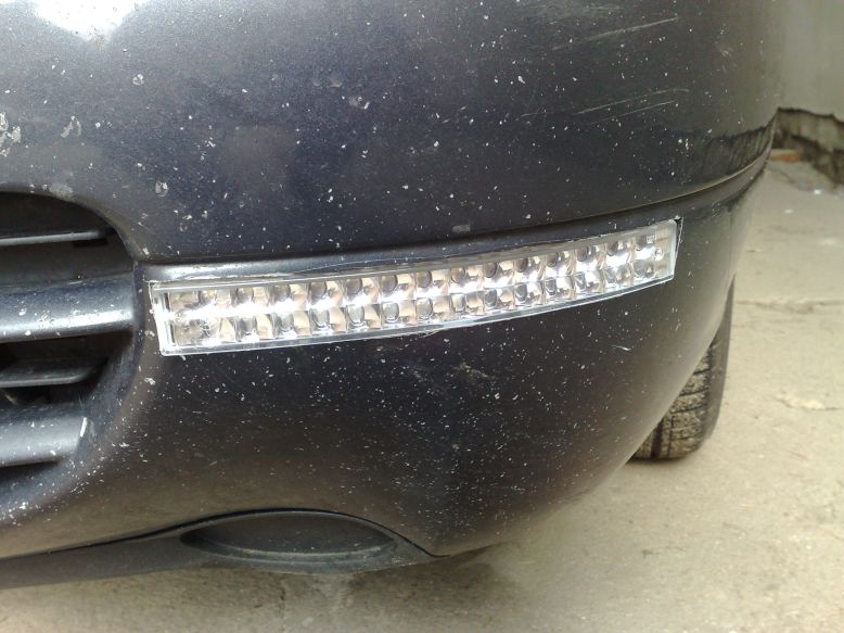

Poslaťod domingo07 » Ned 11. Apr 2010, 9:07
tu su teda este nejake detailnejsie pohlady, ale z dialky to vyzera krajsie... :oops: , nechcel som zhadzovat naraznik, robil som to na zemi, vyrezat to islo normalnym ostrym nozikom. Vyssie to neslo dat kvoli vystuhe, a aj tak bol problem s uchytenim. Poohybali sme nejake plechy, par skrutiek a snad to udrzi. Pre istotu to je zospodu este podlepene.

Poslaťod baffy » Ned 11. Apr 2010, 19:31
pri kupovaní tých mojich som zvažoval aj túto variantu ale nebol som si istý či to zaoblenie bude pasovať aj do xsaráckeho nárazníka.je to flexibilné alebo ten uhol zaoblenia je pevný?Dakujem za info.

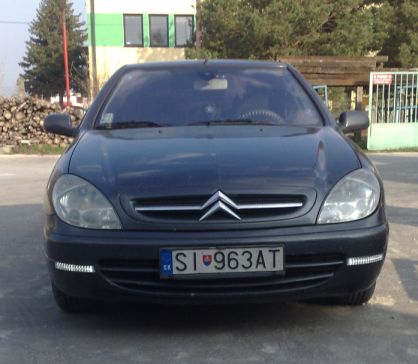

Poslaťod MichalPeterka » Str 14. Apr 2010, 20:00
Já jsem to vyřešil tím, že jsem světla dal pod nárazník
světla jsou pod nárazníkem
