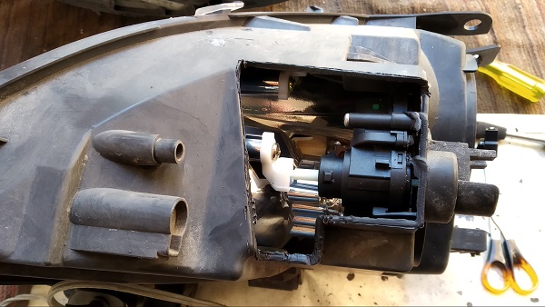

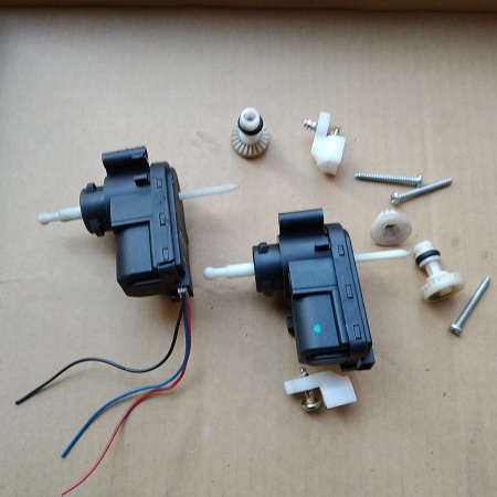

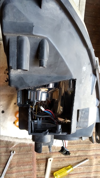

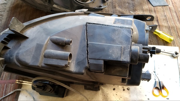

Dnes mi Yaakub dovezl světla od BennyRay, aby jsem z nich vyndal motorky naklápění, protože na Yakkubově Xsaře jsou nějaký dodrbaný, ale skla na světlech ( plexiskla ) má jak nový. Zatím co BennyRay to měl opačně. Takž ze dvou světel udělat jedny. Rozehřátou pájkou jsem vyřízl ve světle z boku kus plastu aby bylo ¨možný se dostat ke šroubkům u motorků. Pokud máte světla vyndaný , je vyndání motorků práce na 10 minut. Totéž udělám na Yaakubových světlech ( až si je demontuje ) , to nehodlám absolovat , přehodím motorky a ten vyříznutej plast zase vrátím a zavařím , nebo jen zalepím tavnou pistolí .

Motorky na dvojkovou Xsaru se nemění. Jsou součástí světla. Samostatně je neseženeš. My jsme sehnali starý světla od Bennyho s funkčníma motorkama. A pak se to dá takhle vyměnit.
