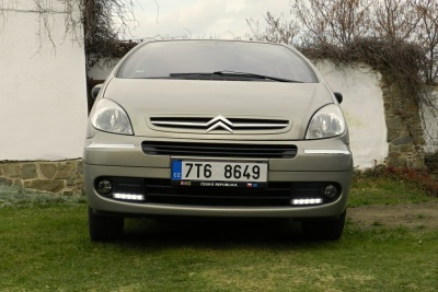

Má Xsara Picasso má DRL světla namonovány takto:
Mají homologaci E4 0038. 8)
denní svícení 003x.jpg (63.55 KiB) Zobrazené 12688 krát
