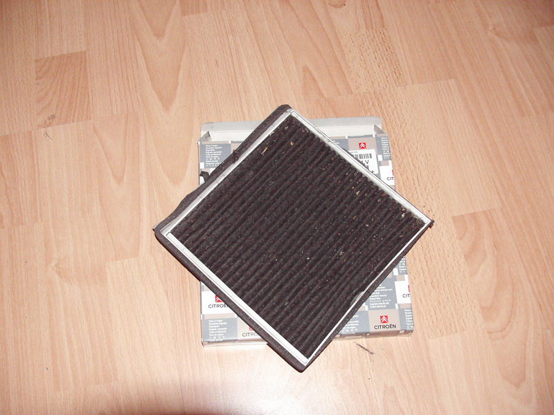

Už od začátku, co jsem koupil Xsaru, jsem si říkal, že nějak málo táhne topení a teď, když jsem zapl ventilaci, tak z ní šel strašný smrad. Tak jsem se rusnesl na tom, že vyměním pylový filtr. Výsledek vidíte na fotce. Docela kanál...
Tak mě napadlo: Jak často měníte pylový filtr?

levis501 píše:Už od začátku, co jsem koupil Xsaru, jsem si říkal, že nějak málo táhne topení a teď, když jsem zapl ventilaci, tak z ní šel strašný smrad. Tak jsem se rusnesl na tom, že vyměním pylový filtr. Výsledek vidíte na fotce. Docela kanál...
Ja som ho menil minuli rok tieš som mal podobny :wink:

Nedávno a vypadal docela fuj, fuj, jako ten na obrázku :roll:

Tak to se bojím co tam budu mít já?Auto mám asi 9 měsíců a ještě jsem na něj nekoukal. :oops:

Když jsem koupi auto, tak jsem ho hned měnil, bohužel neměli jiný než ALKO, vydržel jsem s ním tři měsíce a letěl, to byl nový filtr a choval se jako starý, špatně propouštěl a díky tomu se mlžilo. Takže ALKO nebrat.
Poslaťod levis501 » Uto 13. Mar 2007, 19:31
No, já jsem bral origo Citroen (dodavatelsky je to 3M), tak doufám, že tam nějakou dobu vydrží...

Taky i já , když sem X koupil tak mi nějak smrdělo ... nechal sem ho vyměnit (Autocentrál Vzdušná Citroen - filrt 689,- + 147,- práce) a když dám plnou červenou a tak půl fofru tak to smrdí zase . Ale prej to tam někde rosí , to by mi ale i mizela chladící né ? Možná by to chtělo nechat vyčistit kompl. potrubí - topení .

Co tři měsíce ho vyndám , vyklepu , vysaju vysavačem . Po půl roce vyměním za novej , to je tak po 15 000 km ...

Já ho vyndal po dvou letech, co mám auto a byl to stejnej humus. Do té doby, než jsem si tu přečetl, že tam je, jsem to ani netušil :-)
