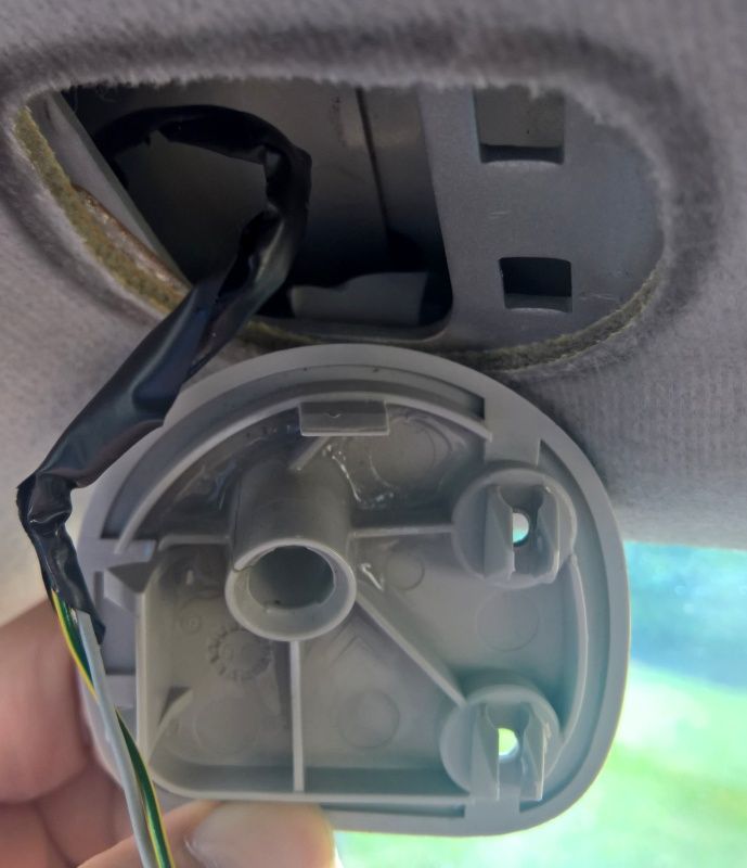

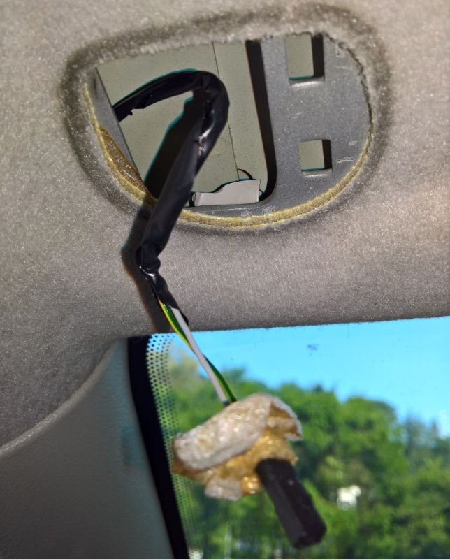

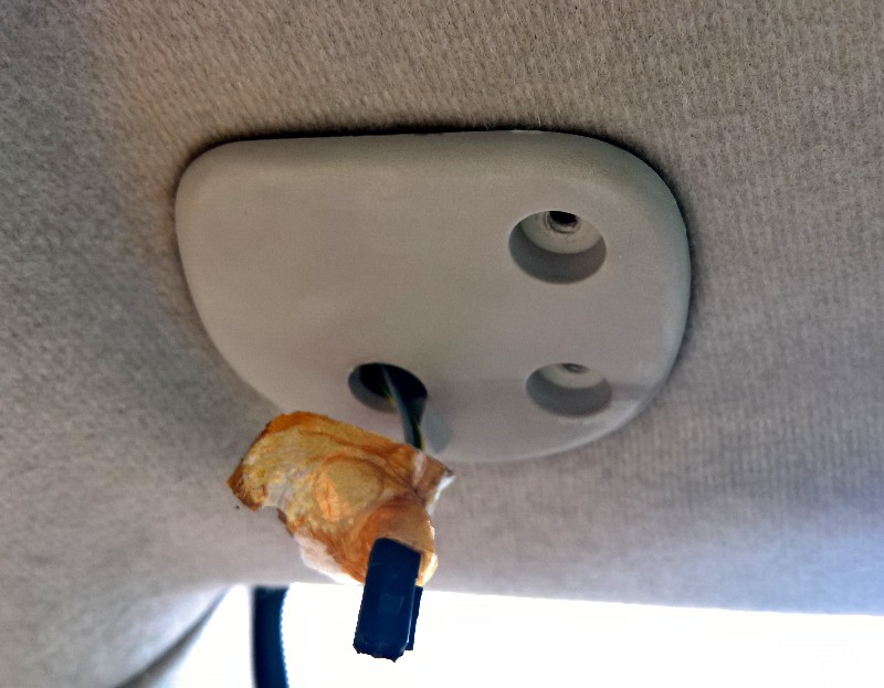

Nazdar,
něco mi křuplo v uchycení stínítka u řidiče - nedrží a je uchycení je celé volné.
Podařilo se mi stínítko sundat, kabel rozpojit, vyšroubovat dva šroubky/vruty, ale nemůžu dostat ven tu patku.
Zkoušel jsem okolo páčit šroubovákem, ale nikde jsem nenarazil na žádný mechanismus. Nerozdělával jste to někdo?
Díky.

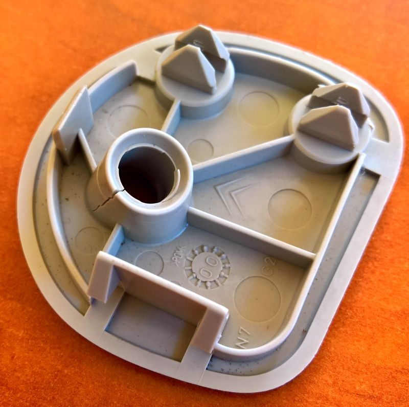

Poslaťod Mates-K1 » Sob 2. Jún 2018, 21:18
Takže se mi to podařilo rozdělat. Na fotce v předchozím příspěvku je vidět už patici po vyšroubování dvou vrutů.
Pak je potřeba ze strany od vrutů strčit šroubovák (ideálně přímo k místu, kde jsou vruty) a jemně zapáčit směrem dolů. Potom celou patici stejným způsobem vypáčit směrem k bočnímu oknu.
Na mém originálním kusu se úplně rozlomila ta objímka. Na fotce výše je nová patice, kterou jsem sehnal na vrakáči. Bohužel měla také prasklou objímku, tak jsem ji celou oblepil vteřinovým lepidlem a drží.
