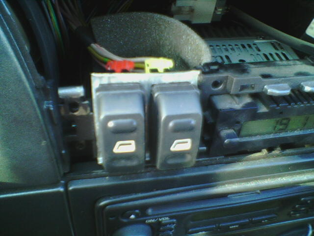

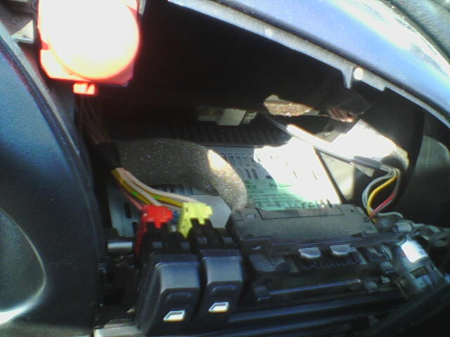

Je teplo a skoro léto a dnes se mi povedlo při odvětrání
"troubové teploty 180 na slunci :-)"
a podotýkám nevelkou silou.
Zamáčknout tlačítka stahování oken dovnitř do palubovky.
Po vykuchání jsem zjistil ľe dlouhodobé teplo s plastem udělalo své a rámeček drľící spínače tam prostě nebyl.
Po usilovné snaze nahradit chybějící plast jsem naąel cestu v tom,
ľe jsem udělal nový společný KOVOVÝ rámeček a je klid.
Stačí čtverec o rozměrech 48x48 mm a trochu práce s vyříznutím dvou obdélníků pro spínače.
Proto jen upozornuji.
Na spínače tlačit jen minimálně.
Vevnitř jsou hned, ten plast není přílią "předimenzován"
:lol:
PS. Foto mobil, nic moc. :-(
Bez plastu
Kovový rámeček.
Poslaťod Míra » Str 13. Jún 2007, 21:58
Zdar,
tak tenhle problém jsem uľ taky řeąil, zatím pomohla jen zezadu mezi spínačema výztuha z Al plechu a několik kapek vteřiňáku. Zatím to drľí, ale pocit, kdyľ zmizí spínač do hloubi palubovky není moc příjemný.
