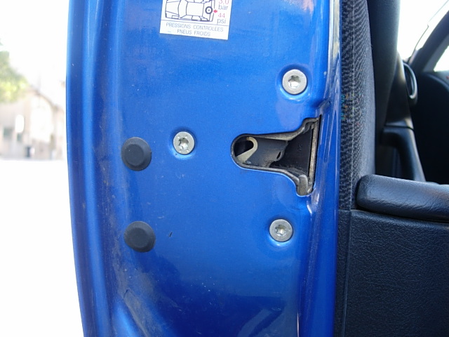

Jestli to na X2 nezměnili, tak na X1 jsou otvory zakryté zátkami ve dveřích u zámků, je tam i nějaký popis, ľe to je pro mazání. Uľ si to přesně nepamatuji, stříkal jsem tam olej ve spreji vloni. Kdyľ bude třeba, vyfotím.

Edit: to myslis ty 2 gumove zatky vedle zamku? Ja mam totiz problem, kdyz se mi na slunci nahrejou dvere, tak nemuzu z venku otevrit LP dvere. Zevnitr problem neni a kdyz nesviti slunce, tak taky ne. A cely tapecirunk se mi sundavat nechce...

Ano, ty 2 černé ąpuntíky vlevo. Mně zase jde o poznání hůř otevírat v deąti - slunce neadí, vlhko ano. Klika je potom taková "gumová". Dělají to jen dveře u řidiče, inu jezdím často sám.

A myslis si, ze to jsou mazaci mista? Jak budu mit cas, tak se na to mrknu a zkusim tam striknout, nejspis silikonovy olej, abych pripadne neposkodil gumova tesneni apod.

Také kdyľ je vlko má ty kliky při otvírání jakoby gumové a bojím se ľe je vyklopím aľ na střechu :lol: No nevím nezdá se mi ľe by tohle byla mazací místa,spíąe se mi to jeví jako montáľní otvory,ale je to jen má doměnka.

Dneska jsem zase nemohl otevrit pri nahratych dverich od slunce... :x Mrknul jsem se pod ten spuntik a nevypada to, ze by tam mel byt skryty nejaky sroub, mozna, ze se opravdu jedna o mazaci misto.

Dneska jsem měl jedny dveře rozdělané, toto nejsou mazací otvory, ale díry pro ąrobky, které zajią»ujé pojistku zámku. Pokud budeą těmi otvory stříkat, tak si tak jedině vystříkaą dutiny. :wink:

je tam samozřejmě slída a pak bude lepąí kdyľ vyhodíą vnitřní kliku a takový kryt, který je nacvakly před zámkem, ale touvidíą kdyľ to rozebereą, pak si vyhoď zámek (ten na klíč) a tři ąrouby torx 30 a vytáhneą celý zámek a ten si na stole pěkně pročisti a promazej. Nic na tom není.
Na "staré" xsaře jsem měl podobný problém, občas mi prostě neąlo otevřít řidičové dveře, rozdělal jsem to a zjistil ľe plast, který tlačí z kliky na zámek to nedotlačí dokonce, nebyl to problém v klice, ale takový kovový bazmek na který to tlačí se jakoby vychodil v plast a vyjezdil si svoji ploąku, takľe chodil zeąikma. Vypiloval jsem to dorovna a kovová podloľka zaručila správnou funkci. :wink: Jsi s toho chytrý? Asi né? Rozdělej uvidíą.

Tak jsem se dnes na to vrhnul. Diky vasi pomoci a navodu na xsara.cz byla demontaz hodne usnadnena. Krom ulemene zapadky (cudliku) na plastove krytce v rohu u zrcatka se nic neposkodilo. Byl jsem akorat trochu zdesen - mechanismus zamku byl jako novy, nevypadalo nic vydrene nebo opotrebene i po sundani sedeho krytu zamku. Nakonec jsem prihnul tu plechovou pracku, na kterou tlaci samotna vnejsi klika, protoze ikdyz nesly zrovna dvere zvenci otevrit, tak po zatlaceni na onen plech zevnitr vozu se dvere v poho otevrely. Prozatim to "chodi" jak lusk (doufam, ze jsem to nezakrikl). Tolik me poznatky.
