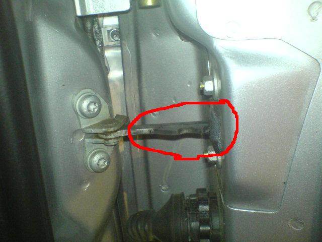

Poslaťod Zak » Sob 8. Dec 2007, 18:04
Prosím o radu, rozbil se mi omezovač otvírání předních dveří u řidiče. Jak jsem otvítral auto, tak v tom křuplo a slyąel jsem jak se to vysypalo. Teď jdou dveře otvírat a zavírat bez omezovače. Prosím, nevíte někdo kde sehnat náhradní díl? Ptal jsem se v servise a řekli mi, ľe buď na vrakoviąti nebo v prodejně Citroen.

Poslaťod bleriot11 » Sob 8. Dec 2007, 20:34
A co to vymontovat a kouknout kde se to podělalo?Nicméně koupíą to jak říkáą.

Poslaťod MP » Ned 9. Dec 2007, 10:24
Oddělej tapecirunk dveří a někde tam budeą mít vypadenej takovej nějakej kolíček ... spravoval jsem to bráchovy na Renaultu Master , je to uľ deląí dobu , tak si pořádně nepamatuju jak to tam bylo , ale zkrátka něco budeą mít spadený vevnitř ve dveřích , tak to vykoumáą jak to tam má bejt ...
Poslaťod Verdom » Str 12. Dec 2007, 21:26
A nebo ti tam prasklo to péro jak mě. Je to struna tak něco přes milimetr.
Standardní ocelový drát. Blbě se to ohýbá. Lepąí asi koupit komplet.
