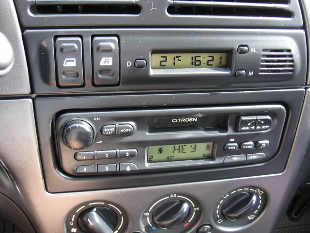

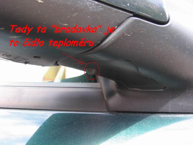

Nevíte prosím ,kde se nachází čidlo od venkovní teploty.Hodiny mi jdou,ale místo teploty tam mám ---* 17.45

V pravom spatnom zrkadle...

Poslaťod MP » Str 31. Máj 2006, 20:51
Zespodu na pravým zp. zrcátku ... je tam jako by taková kapka... z místa řidiče je hezky vidět :) ,kdy? byla v zimě kosa a chvíli jsem ji po?udlal prstem tak lezla teplota nahoru ...

U? to tady někde jednou bylo, ale zajímalo by mě co to máte za hodiny, které ukazují i teplotu, případně za auto. Já mám Xsaru 1,8 a dost mi to chybí
