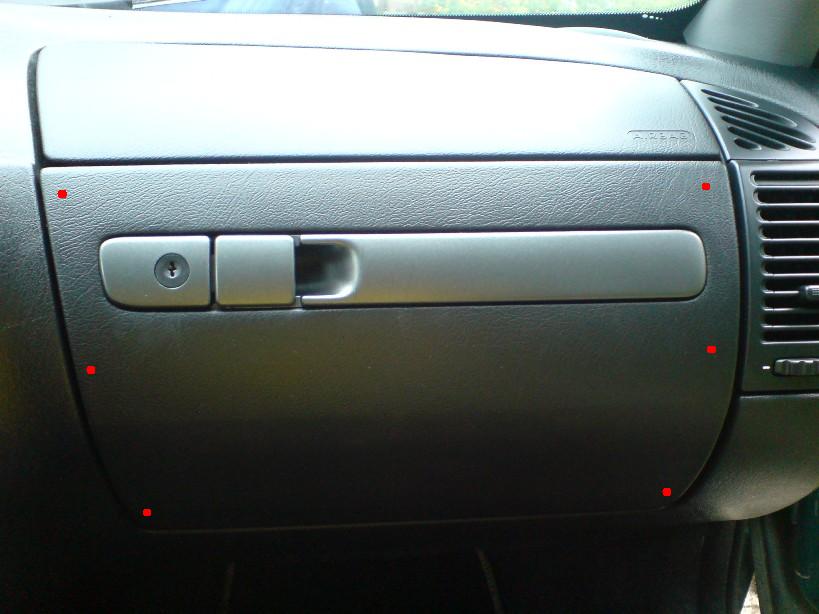

Poslaťod Miklásek » Sob 26. Júl 2008, 14:46
drystone píše:6ti torxy mám přidělaný celý kaslík v přístrojovce, 3 jsou pod koberečkem, 3 nahoře. Dvířka mám lepená. Stejně tak to vąe mám na druhém kaslíku, který jsem si pak koupil. I brácha na X2 to má stejné.
A tu liątu jsem ąroubovákem jen tak odcvakl, lepenou ji nemám.
Ten airbag jsem nikdy nezkoumal, jak je upevněn -- radąi.... :lol: Pokud chceą vyndat kaslík, na airbag nemusíą ąahat.
Otázka je jestli to opravdu nemáą řeąené nějak jinak.
myslímedúfam obaja túto liątu... pokúąal som sa ju vypáči», no nejde. červenými bodmi som označil pribliľné umiestnenie tých torxov, no samozrejme sú zvnútra dvierok...

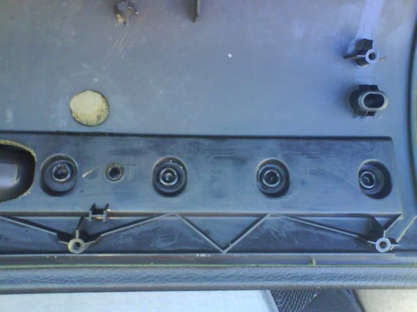

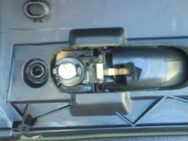

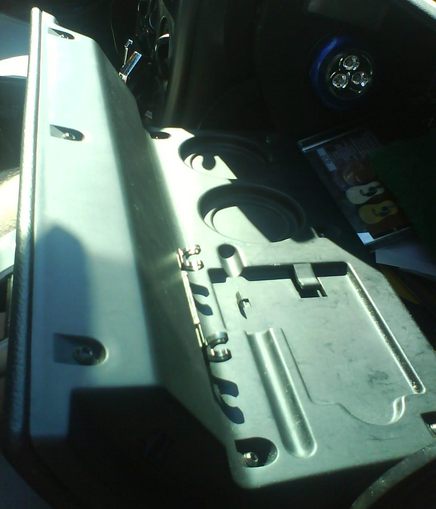

Poslaťod Cvrček » Ned 27. Júl 2008, 16:59
Tak sem dneska ze zejímavosti kouknul na svuj kastlik a ta liąta mi taky přijde lepená. A dvířka mám taky ąroubovaný,ale osmy ąroubama.
Poslaťod Miklásek » Ned 27. Júl 2008, 17:02
noo, tak osem... pardon... nechce sa ti náhodou pozrie» a odfoti» to vnútro, čo? respektíve či je prilepený aj ten kúsok, kde je zámok na klúč, alebo je len nejako zamáčknutý.....
Miklásek
Príspevky: 292
Poslaťod Cvrček » Ned 27. Júl 2008, 17:09
Sice sem to jeątě nerozdělával,ale dej mi takpůl,aľ hoďku a já to sem hodím. Pokud se něco nepos..e.
Poslaťod Miklásek » Ned 27. Júl 2008, 17:16
:klik: Hlavne bacha pri skladaní, aby si nedopadol ako ja.... :oops:
Miklásek
Príspevky: 292
Poslaťod Cvrček » Ned 27. Júl 2008, 18:07
Tak sem zpět. A nemám zrovna dobrou zprávu. Není to lepený,nýrbľ vařený. Ta liąta je na pěti místech "roztavená". Čtyři body napravo od zámku a jeden nalevo od zámku. A mimochodem,ta liąta je z jednoho kusu.
