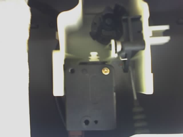

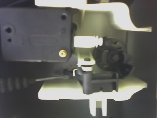

Zdravim vsechny, uz sem se to tu pokousel resit, ale nikdo mi neporadil. Z niceho nic mi prestalo fungovat zamykani kufru dalkovym ov., klicem jde normalne, odkrytoval jsem vse a dostal se az k zamku a moturku, vse vypada ok a ja nevim co s tim ( moturek funguje). Radil mi tu Mig45 ze pry je vypadle tahlo, ale ja vubec netusim kde by mohlo byt vypadle. Nafotil jsem to mobilem, sice nekvalitni, ale pro predstavu staci. Help me!! Predem diky za rady

Sice jsem to je?tě takhle rozdělaný neviděl,ale jak koukám na ty fotky..nemá být něco mezi tím bílým čudlem co vylejzá z motorku a tím černým kulatým "něčím" k čemu se ten bílej čudl přiblí?í ... ? :?: :?: Něco čím by to bylo spojený a to černý se pootáčelo :?:
Nevím , je to jen zcela laickej názor , zalo?enej na pohledu na ty dvě fotky, musel bych jít rozdělat Xsaru a kouknout ...

Blbý dotaz_ nehrký Ti něco v těch dveřích, pokud něco vypadlo a před tím to fungovalo musí to být ve dveřích.
Pokud ne, podíval bych se ns v?echna táhla jestli někde začínají a někde končí.
Je to sice slabá rada, ale lep?í ne? nic.

no v tech dverich se mi nic nevali, to uz sem se dival, vsechny tahla nekde zacinaji a konci. Mam taky pocit ze musi byt neco mezi tim tahlem z moturku a cernym kulatym necim, ale nejsem si jist a vubec netusim co tam ma byt :-( Vim ze je to fakt naprd, ale nutne bych potreboval kdyby jste se nekdo mohl podivat/nafotit. Je to moje jedina zachrana, jinak s tim asi nehnu :-(

Na?el jsem doma obrázek,
posílám Ti ho, teď u? pozná? co ti tam chybí. Je to podle mě hlavice na motorku. Snad ti obrázek pomů?e.
