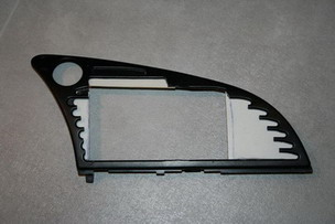

ahojte, chcel by som sa opytat, ci niekto nahodou nema nejake skusenosti z dorabanim, prerabanim palubovej dosky. jedna sa mi konkretne o zabudovanie gps-ka do stredoveho panelu namiesto vyvodou vetranie (tie som uz upchal). gps-ko tam mam uchytene, len mam problem s vyrobenim panelu s otvorom, ktory tam chcem dat namiesto mriezky. neviete niekto o nejakej hmote na baze plastu, ktora sa da modelovat? :oops:

ahojte. dakujem za vsetky rychle reakcie idem si ich nastudovat. no pre lepsie info prikladam este posledny stav do akeho som sa dostal. ako zaklad som pouzil povodnu mriezku. zospodu som nalepil tenku podlozku z plastu a teraz by som to potreboval dako zahladit do jedneho celku.

takze som si vytipoval jednu predajnu a zajtra sa tam pojdem popytat na tmel so sklenym vlaknom a vezmem pre istotu na ukazku ten panel. a mozno mi bubu vediet poradit nieco site presne na mieru :jup:

Polyesterový tmel nebude na plastu dobře držet. Pokud bys ho chtěl přesto použít, můžeš to vylepšit navrtáním podkladu, tmel tam natlačit a vytvořit cosi jako nýty. Na plastu dobře drží zmíněné 3TON EPOXY, hůře se ale brousí, protože je tvrdší. Dost pomůže zdrsnění povrchu hrubým smirkem. Na jemné tmelení by se asi dal použít tmel na plastikové modely, určitě se nějaký vyrábí, ale já o tom momentálně nemám přehled, protože používám dětský zásyp s lepidlem (recept z ABC před asi čtvrt stoletím) a poslední roky se většinou omezuji jen na spravování hraček popř. toho, co děti rozbijí :wink: .

Tak, tak, tmel na tom držet nebude, pokud to řádně nezdrsníš a nenavrtáš. Jinak tohle už opravdu stačí tmelem a brousit, brousit, brousit, tmelit, brousit, brousti atd.

spinac na vystrazne smerovky ostava na povodnum mieste tak, ako je na obrazku. a priznam sa, ze nad vysokou teplotou som sa moc nezamyslal. v lete predsa bezi klima a ked bude na auto prazit slnko, tak je jedno ci by bola navigacia v kastliku spolujazdca, alebo dakde pod plastom v panely. no ale dam vam potom vediet, ked sa nahodou uprazi :roll:
dnes som obchod nestihol, lebo prerabame elektriku v byte a je kopec inej roboty. tak dufam ze sa k tomu dostanem aspon do piatku, pripadne cez vikend.
zatial som este skusal pouzit tmel na tesnenie kominov. da sa formovat a ked zaschne tak by mal byt tvrdy a mal by sa dat brusit. no volako mi to nechce stvrdnut, asi to dokonale tvrdne az pri vysokych teplotach, ale to v navode nebolo :(

Tak ten tmel se skelnými vlákny jsem měl (dvousložkový - tmel + tvrdidlo), je pevný, dobře se brousí, jsem s ním zadělával ďurky u Nissana a co vím tak drží doteď, ale dělal jsem s ním plochy, tzn. žádné hrany. Další věc co jsem měl byl jakýsi metalický tmel ( tmel s obsahem kovu) a ten byl úplně suprový, dal se krásně vyhladit a byl dost pevný. Jinak na doladění plochy se prodává stříkací tmel.
