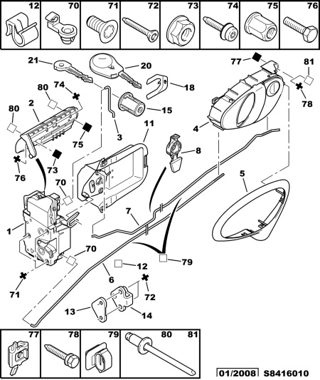

všechny vás zdravím a prosím o radu, dají se na Xsaře ( 97. rv. ) vyměnit levý zámek dveří za pravý, nebo jsou každý jiný? Párkrát se mi stalo, že se mi u řidiče klíč jen tak protočil, tak jsem ho musel vyndat a zasunout znovu a pak to šlo, u spolujezdce je to v pohodě, tak mě napadlo jestli by nešly jen tak prohodit, nebo jestli to nejde nějak opravit?

podle katalogu by měla být vložka zámku (pol.č.15) stejná pro oboje dveře
zaregistruj se na http://service.citroen.com/ - najdeš víc podle VIN i doporučené ceny dílů (origo)

Zamky levych a pravych dveri jsou zamenne, odesel mi u ridice, respektive jsem jednou po zime, kdy zatuhnul soli a bordelem, mel vic sily, nez byl schopen zamek zvladnout a prasknul. Prohodit jdou zcela beztrestne, jen se musi prohodil plech na konci zamku uvnitr, na obrazku od viteona je to polozka 8.Chodilo to i s tou puvodni, ale drhlo to. Bacha na to, zamek se dokaze rozpadnout na prvocinitele a blbe se to pak sklada zpet. Po vymene plechu spokojenost. Jen tak mimochodem, jak osetrujete zamky pred zimou, zejmena ti, co maji a stale pouzivaji dalkovy central? Mne se tato nehoda se zamkem stala prave a jen proto, ze jsem celou zimu zamek nepouzil rucne s klicem a normalne to cele srostlo dohromady dik soli. Ted to resim tak, ze pred zimou zamek poradne rozhejbu, nastrikam rozmrazovac, co ma v sobe udajne mit nejake mazivo a pak celou tu skviru se zaklopkou, kam se zasouva klic zaslepim vazelinou. Po minule zime se mi to osvedcilo.
