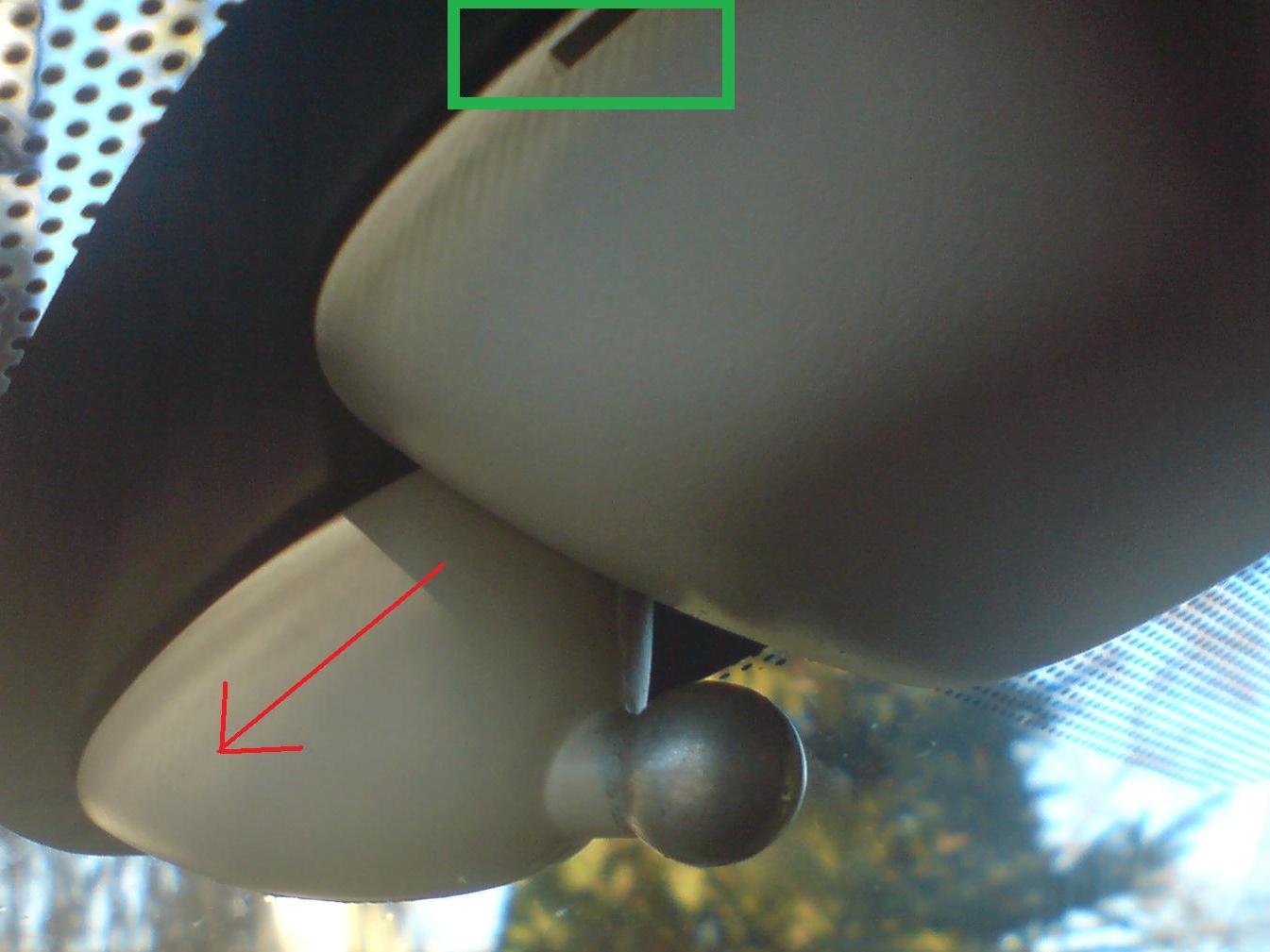

PoslaťNapísal: Sob 3. Jan 2009, 18:01
od alchstuip
Takze dalsi neuspech, drziak zrkadla sa mi nedari dat dole zo skla. Ak som spravne pochopil navod, mal by som tu zakladnu, na ktorej drzi stopka zrkadla tahat/tlacit v smere cervenej sipky... nieje to nahodou nejako poistene pod krytom dazdoveho senzora? Ako sa dava dole ten kryt? je tam nejako nacvaknuty a ked ho jemne zapacim za miesto oznacene zelenym obdlznikom, tak by mal ist dole?
Re: Vnutorne patne zrkadlo - problem
PoslaťNapísal: Štv 22. Jan 2009, 16:27
od alchstuip
poradi niekto? mal to niekto rozobrate?
